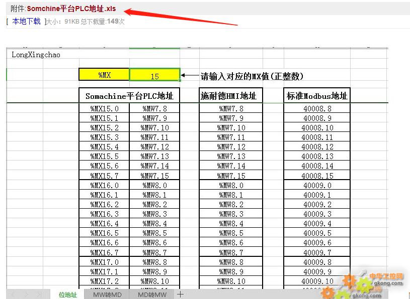

以下是引用zhangls96在2020/7/14 21:13:31的发言:
请问大佬:%IX0.0~%IX0.3实际地址是100001-100004,那%IX1.0~%IX1.3的实际地址是多少?%QX X.X中 X.X代表什么意思?
我不是大佬
你确定你这款PLC数字量输入有Modbus对应地址?我记得有些施耐德PLC数字量输入没有Modbus对应地址,有些则有。
如果数字量输入有Modbus寄存器地址对应,如果%IX0.0~%IX0.3寄存器编号是100001-100004,那%IX1.0~%IX1.3应该是100008~100016,应该是这样,你最好再查查手册。
X.X,前面X是字节编号,后面的X是位编号,也应该是这样,你最好查查手册。

你是要找这个吗?<somachine平台plc地址表>
之前听说241什么的是不能读取 I Q 区的 就是1 3区读不了.没有开放出来...所以只有4区...
要读IQ要把IQ传到MW区去
但是群里有个哥们很肯定的说241可以读取1 3区了...我没有做过实验...不知道到底能不能读
058应该是跟241一样.

以下是引用0aguang0在2020/7/15 22:12:16的发言:
要读IQ要把IQ传到MW区去
058应该是跟241一样.
[此贴子已经被作者于2020/7/15 22:17:17编辑过]
M218也是这样,更新固件前只支持03、06、16功能码
更新固件后就支持01、02、03、06、15、16功能码

以下是引用0aguang0在2020/7/17 10:14:44的发言:
也就是更新固件之后都可以直接读取IQ点..不用像之前那样..还得转换一下吗?
什么版本的固件之后啊?somachine就可以还是必须的那个新软件?
什么版本记不清了,不过218更新固件后确实可以直接读取I和Q区
遗憾的是对Q区的写操作只能使用15功能码,而不支持05功能码。
