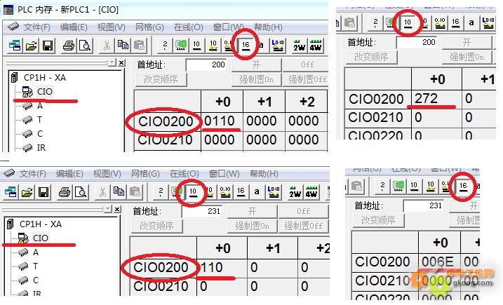

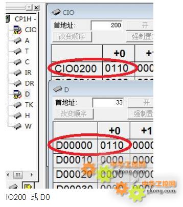

110是压力传感器静态时显示110,应该是0,所以减去了110

以下是引用怪怪FqJQbsJp2020/7/12 10:33:37的发言:
在哪里显示?不是PLC里?
如果你是在这里看到的,它是16进制的110

以下是引用蜀中之首2020/7/12 11:45:41的发言:
在哪里显示?不是PLC里?
我不知,110的十六进制不是6E吗?我的200通道的模拟量静态时显示110~116,本应该是0的,所以减去了十进制的110,我的算法只要模拟量没错,用笔算模拟量除以30得到的实际Kg数是对的
具体这个110是那个自己看一下

你那个我看不懂!你告诉我200通道的模拟量是十进制数,是不是?

你打开CXP软件,直接连接PLC,通过“内存”监控到的200通道里看到的数据是16进制数。
也就是这个画面
再看不懂就没办法了

已解决,换压力传感器后解决了,谢谢大家
