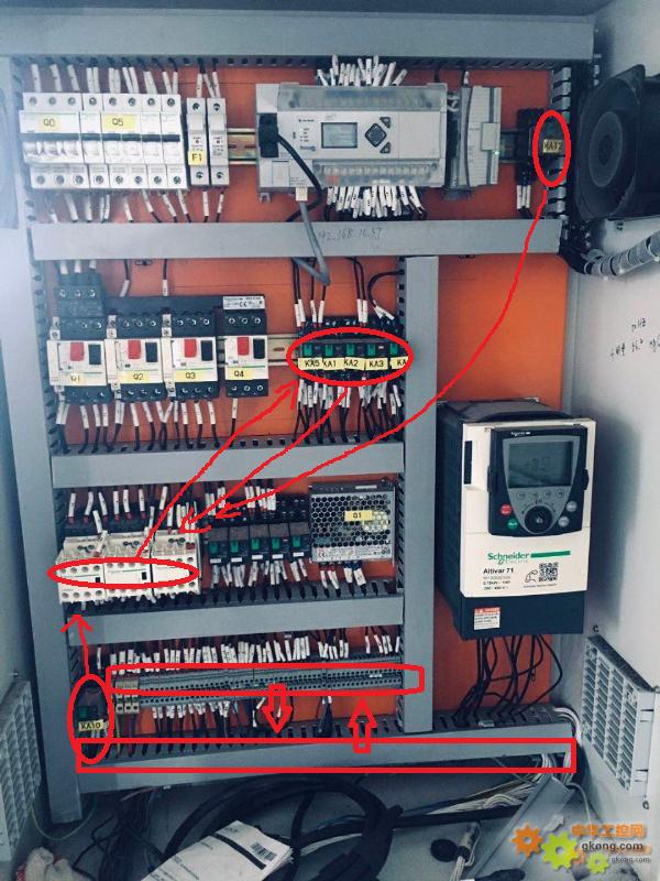

安装位置还不是很合理,继电器放一起不行吗?接线端子放最下面,否则接线还要过线槽。

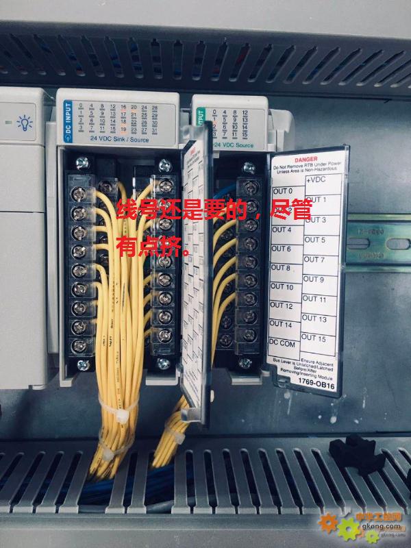

接过很多柜子,线号是必须的,调试的时候接线错误能把你搞头大。
