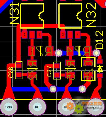

如果只是驱动变频器用于驱动电机的话,完全可以用单片机的PWM功能完成,这样的板子我做过,两路的,用于控制两台变频器驱动电机,目前一直用的很好。
