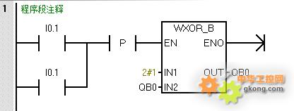

还有比这个更简洁的么?

#11楼
还有比这个更简洁的么?

回复 #11楼 欢乐马3ELL
弄错了,第一个触点是I0.0

2楼的可以,因为扫描周期。
