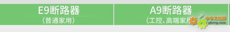

发表于:2020/7/5 14:41:11
#27楼
回复 #26楼 lvpretend
以天猫店,施耐德产品为例
A9系 3P25A 144.6 +“JR36热继电器30元一个” =174.60
E9系 3P25A 96.81 +“JR36热继电器30元一个” =126.81 是你要的便宜1.6倍型号?好意思给客户用?
简单说一个D25,一个C25
GV2ME32C 马达断路器 24-32A 190.30
再加上多配的线,线号,线鼻......这高出的20元也要计较?表情
省出的空间,时间不比20元值钱
