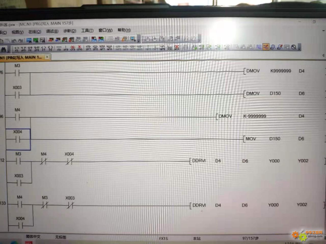

三菱早期FX产品也是不能多次使用定位脉冲输出指令,后来才改进的

楼主用步进梯形图试试。

手册说的很明白了,不能同时存在两条脉冲指令,不触发也不行,会存在双线圈问题的,之前用XC3也是这个问题,XD的就没事了,所以,不是太苛刻成本的话,还是用XD的吧,而且XC3的速度也慢,就几百步的程序,扫描时间能到好几ms

每个脉冲指令你要用流程隔开

XD的好像可以?

不对啊,那手动正反又可以?不是在同一主程序吗?老实说,前两天搞一个xdm30t4一体机也被搞惨了…气得差点没吐血!

我这个程序可以运行呀!正反转没问题,PLC是FX1S的。我是新手,有点困惑了。。。。。。

回复 #18楼 coc小巢
