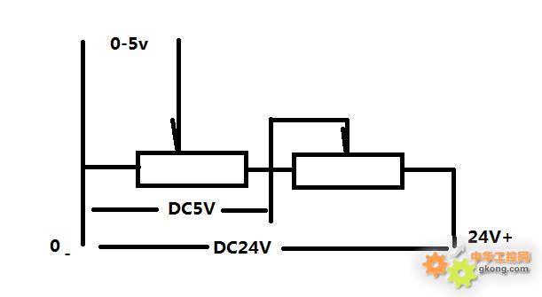

#14楼
如果你要的是电压,很简单的

#15楼
回复 #14楼 蜀中之首
别选择阻值一样的电位器哦,各选多大自己算,老师教过

#17楼
回复 #16楼 448187990
那你就左边的选2K,右边的选10K,功率都是1W

#18楼
回复 #17楼 蜀中之首
能说说这是怎么计算的吗   电位器电压准备5V 直流

#19楼
我试过1K到10K都可以用
