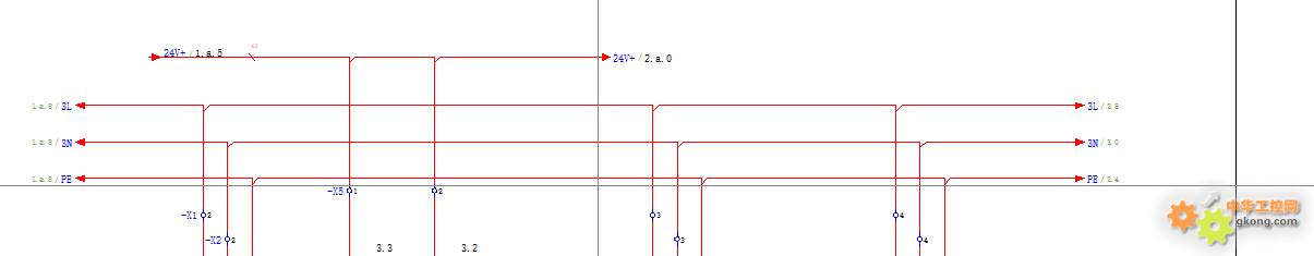

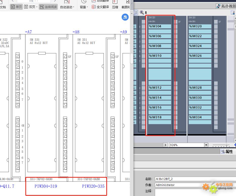

初学者,想问一下这里是有什么讲究么,地址标注的不太一样呢
[此贴子已经被作者于2020/5/21 17:26:52编辑过]

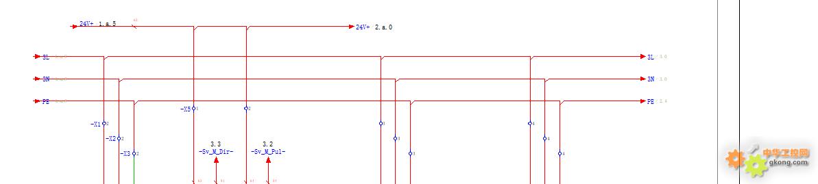

#11楼
这个也把我看懵了,为啥那箭头都冲外呢,不应该一边进一边出么,还是有啥规定这么画,上面也有好几页是这样的

回复 #10楼 344563189
每一个IW都是以字为单位也就是16位,所以IW318其实是占用了IB318和IB319,所以应该是IB304~IB319或者是IW304~IW318;所以图上那边应该是PIW304~318。你是这个意思吧,图纸可能有点不妥当。

#13楼
这是别人的图纸哈;我自己的习惯也是一进一出,我试着改为两边相反,重新生成端子连接图,发现并没有什么影响;所以我觉得只是为了美观吧。
