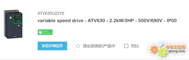

不管咋说,0.75kW,960V,变频器控制,这种要求本身,就是在给设计者制造坑呢。巧妇难为无米之炊。
谢谢K版指引,目前已找到合适的变频器,施耐德的ATV600御程系列满足我的要求

回复 #31楼 gk_0
我手里的18综合样本61/63中最高都是到500V表情,电子样本去看了下确实有,ATV61,63都有写到690。

回复 #31楼 gk_0
好!有就行了。我看到西门子的690V档,最小功率是11kW。其实,这么高电压等级的传功,用这么小功率的驱动,真的很另类。
