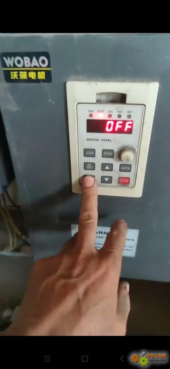

德弗变频器DV300-4110-T报NFF故障,说明书也没有这个故障代码大神们指教一下

厂家说的情况是,主板程序乱了哈!

厂家给的回复是使用时间到了,停机。但是客户设备都很老了,不可能存在结尾款问题,拿不到厂家内部参数无解了嘛

求此变频器厂家密码,需要进厂家参数改参数,二手变频器被设置了停机时间,数码管显示OFF厂家说是定时停机

我倒,这么高级。这样要找设备厂家了。要么换变频器

古董级别设备,二手变频器,无从找起

换个变频器算了,这个是台州黄岩生产的,质量不怎么稳定。

确实不怎么样,数码管显示缺失,板子三防漆都浸的垃圾的一批

钱花了,密码拿到了!问题解决了

这牌子是现在的德弗
