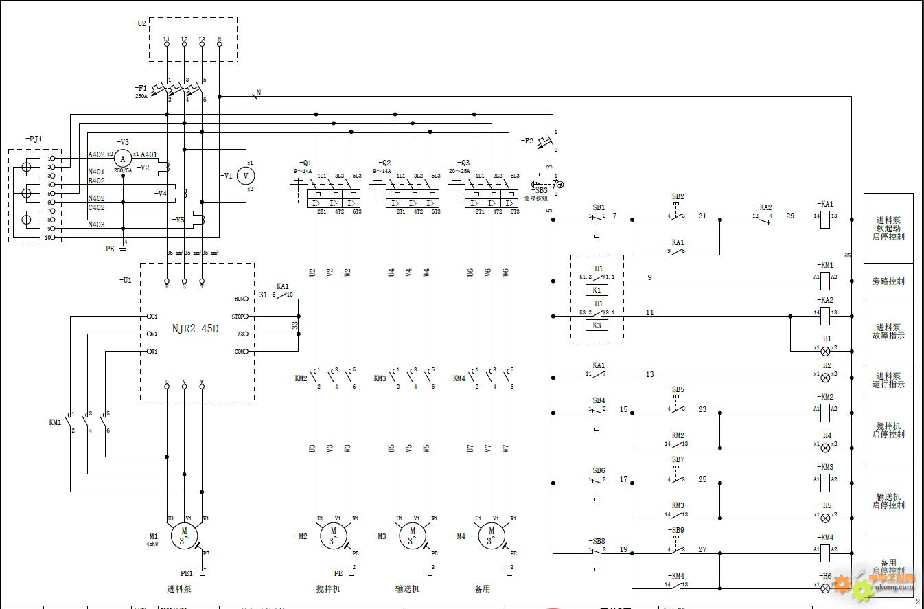

以下是引用超级大手在2020/4/22 21:55:02的发言:
以下是引用dffeifei110在2020/4/22 21:30:14的发言:
版主,软起在电机启动以后是不是失去作用了?
启动完成转旁路后 软起动器并不退出 继续监测电流 电压短路 过载缺相 等。。。。。
这么说外接式软起也不用配热继电器了?
不被人嘲笑的梦想,就不值得去追求!

以下是引用gk_0在2020/4/23 8:02:47的发言:
这么说外接式软起也不用配热继电器了?
不用配热继电器

回复 #4楼 超级大手
那还真要麻烦您给简单绘一个了,第一次做还是想自己做比较有成就感

以下是引用gk_0在2020/4/23 8:18:41的发言:
把你买的软起动器说明书拍给我 只要接线图部分

回复 #14楼 dffeifei110
超级大手 版主,不好意思这贴是回复您的,点错了,打算用正泰的

以下是引用gk_0在2020/4/23 9:35:39的发言:
好的晚上帮您画一下  有远控要求吗?

以下是引用dffeifei110在2020/4/23 8:46:12的发言:
软启动器应该只是启动功能啊,正常后应该是切换到正常的接触器电路上去,电流流向应该是不通过软启动器了呀!
你看看15楼的图就明白了

回复 #16楼 超级大手
已经画好了,敬请评价表情
