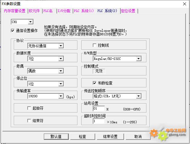

购买一个维纶触摸屏连接PLC的线,连线定义和表上一样,触摸屏COM2口,接口类型选择485  4W。通讯成功。就是想通过COM2 口485  2W,改变下变频器VF200频率,没有接口了。TK6070IQ就COM1的232口,和COM2的485  4W或485  2W。不知道能否同时接PLC和变频器485通讯

以下是引用zhjifei2020/4/14 19:52:30的发言:
VF200是支持MODBUS的,你看看我这个吧。
http://bbs.gkong.com/archive.aspx?id=476675

谢谢,设备类型没有找到松下变频器的MODBUS?RTU。

以下是引用zhjifei2020/4/15 16:32:05的发言:
直接选MODBUS RTU就好了,这个是通用协议,不要选厂家的

感谢大家参与讨论,维伦触摸屏TK6071IQ与FX3U(含232-BD)松下VF200通讯设已经调试完毕。触摸屏可以同时,控制PLC和控制变频器分享给大家。
