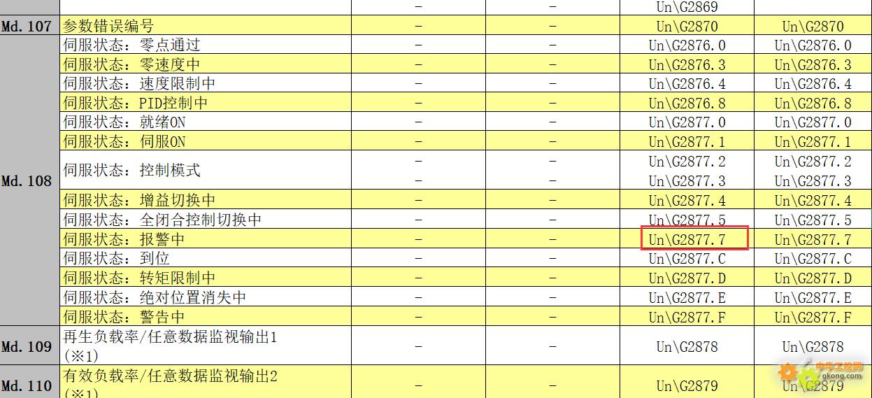

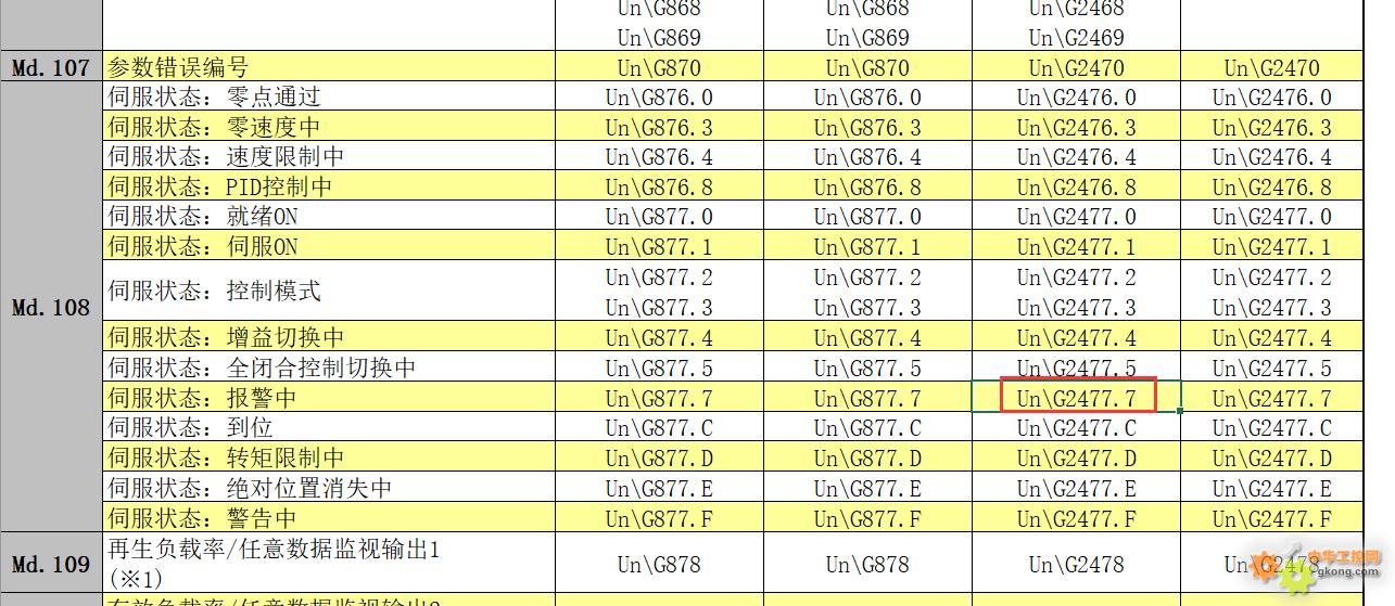

对应模块的手册中可以查询到,三菱对应的QD77MS模块设置软件帮助里也可以查询到
2877对应的是第五轴,手册、软件中查询默认是第一轴,2477

谢谢,查到伺服报警,接下来该怎么查

伺服报警,那就查看伺服的具体报警代码是什么

大神都给你指路了,你就下载手册,看看故障缓冲区代码,对应手册搞呗。
