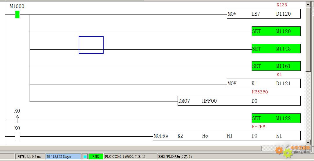

1、看了下你的程序,貌似没啥错误,你可以单独写一条MODRW指令、功能码为05的程序测试一下;

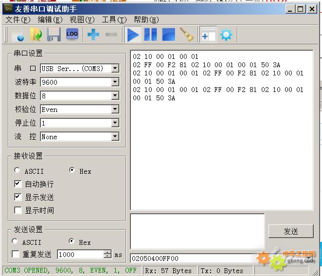

3、单独看你的串口调试助手截图,台达PLC程序确实没有输出05功能码,所以参考第1条回复

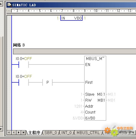

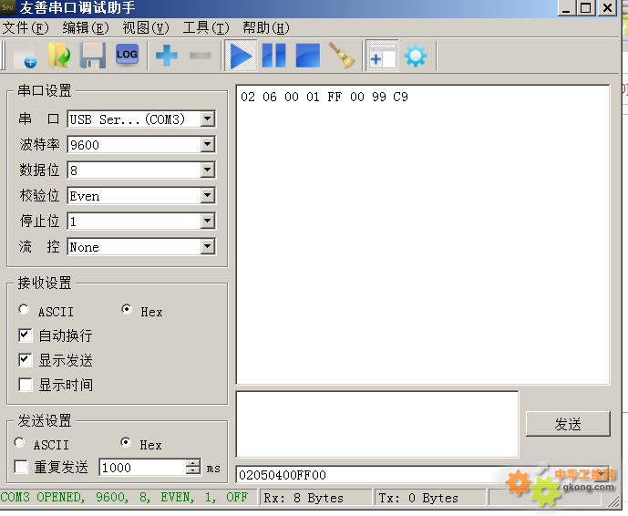

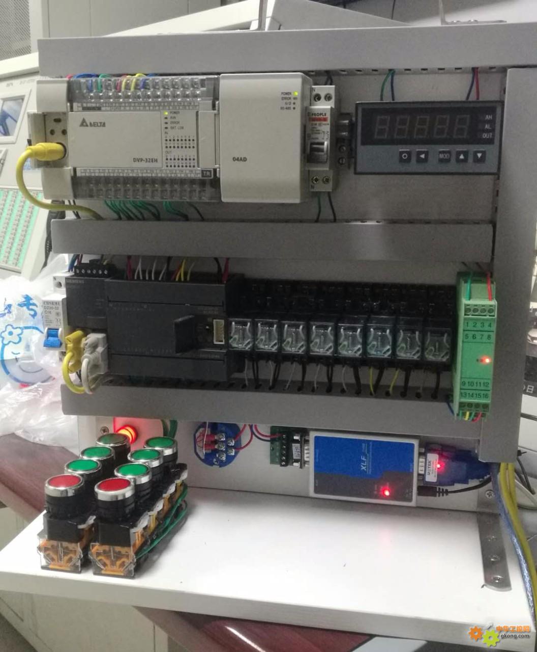

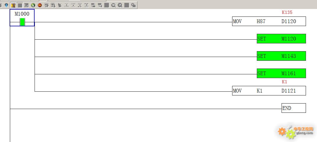

1.台达主站,西门子从站,用05功能码发给西门子,没有反应。串口助手没有接收到数据。启动x0一次,m1122至on,再启动x0无效。

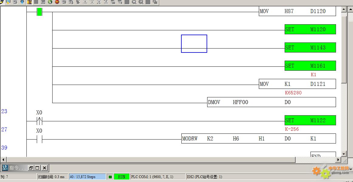

改为06功能码后,串口助手有数据接收,启动x0一次m1122至on。之后再启动x0无效

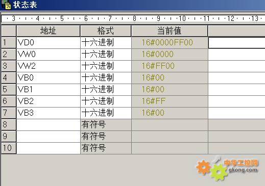

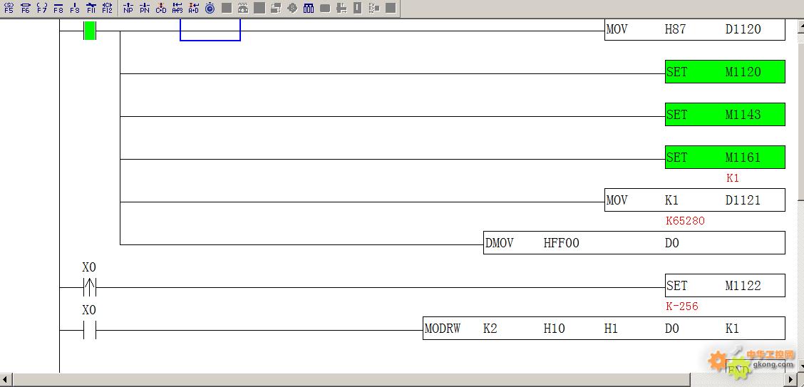

2.改为10功能码后,串口助手有数据接收,可重复启动x0,m1122不至on,西门子状态表有数据接收
请老师给看看咋回事,谢谢

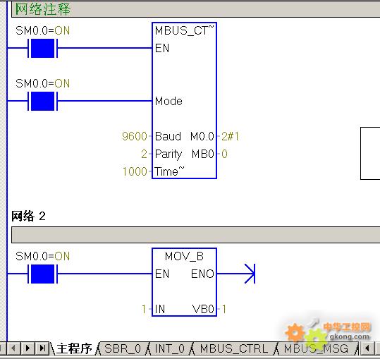

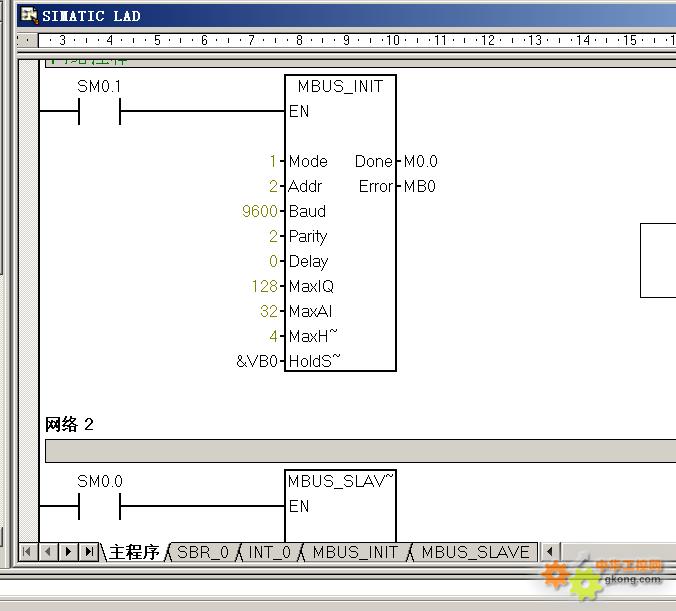

这是用西门子做主站,台达从站,启动i0.0,台达y0有输出,

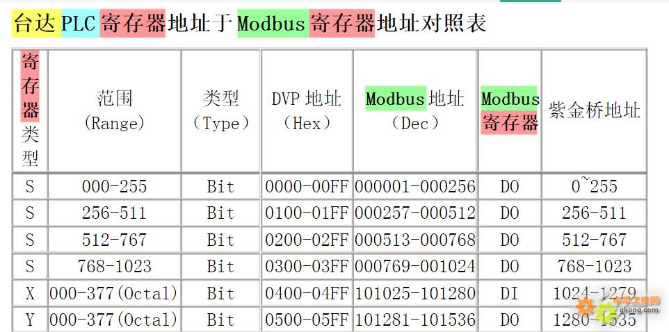

还有个疑问老师,根据上图modbus地址表,addr处输入1025是可以控制x0的,之前也确实能控制的,现在为什么不能了呢。硬件坏了?[
