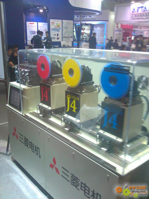

#14楼
以下是引用麦子zCtIvOcd在2020/3/24 8:38:29的发言:
是的,现在生产的设备是使用西门子的运动控制器控制。
现在国内也有很多做运动控制器的了,并且也可以达到你的要求,记得多年前在展会上看到了两个齿轮的4轴同步,后来安川展示了8轴同步3只铅笔芯连接,三菱9轴同步3个齿轮,再后来看到国货也有类似的展示了。
