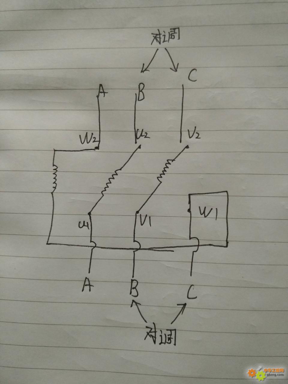

应该是角接时缺相了,你画图看下。

如上图,当时就把图中标的线对调就好了,可是这样对调了不就是调了相序,切换了角运行的方向了吗?还有,有没有种可能就是如图中的U1,U2的首尾端搞反了,然后就成了怎说的现象

不可能。我从事过电机维修工作,如果电机某相绕组首尾接反,无论你如何调相,电机都不会正常运行的。

星三角启动电机6根线全部引出到接触器,因此在电机端与接触器互换是一样的

如果电机某相绕组首尾接反,无论你如何调相,电机都不会正常运行的  上电电机振动  大电流如没有保护装备的话电机沒一会就烧了…

那就确实是我想错了,当时确实没有注意星启的转向,那这样子推测的话,电机可能只是反转了,所以调了相序就好了
