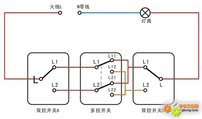

#20楼
回复 #13楼 老兔子
中间的开关如果是双刀双掷的好像就可以了。
上初中时物理老师在课上考过这道题。
[此贴子已经被作者于2020/3/20 22:32:22编辑过]

发表于:2020/3/20 23:49:05
#21楼
hty.czh
在
2020/3/20 22:31:22
上初中时物理老师在课上考过这道题。
你这个图 开关A往下拉 是不是还是亮着的 你查查看

发表于:2020/3/21 16:44:26
#26楼
回复 #21楼 周永全
看明白了,双控开关A不能关灯
[此贴子已经被作者于2020/3/21 16:46:58编辑过]

发表于:2020/3/21 22:10:36
#28楼
回复 #21楼 周永全
中间的双刀双掷开关可以无限添加吧。
[此贴子已经被作者于2020/3/21 22:13:15编辑过]

发表于:2020/3/21 22:45:07
#29楼
hty.czh
在
2020/3/21 22:10:36
中间的双刀双掷开关可以无限添加吧。
[此贴子已经被作者于2020/3/21 22:59:43编辑过]
