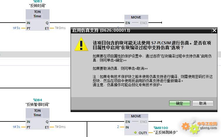

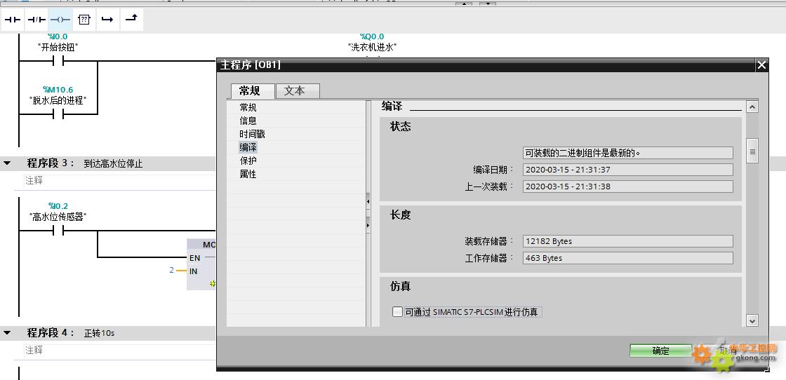

不知道为什么,打开仿真,提示PLC没组态 ,项目重新弄下吧,我在你项目下面重新建了个PLC是可以仿真的
应该和程序没关系吧,仿真软件都搜不到你的PLC

多谢老哥,请问程序有没有什么问题?

回复 #11楼 dffeifei110
这个我不好说啊,里面就是一些顺序控制的逻辑,没有仔细去看,应该可以的

回复 #12楼 857362369
麻烦有空稍微看下,很久之前学过,现在都不会了,重新拾起来的
