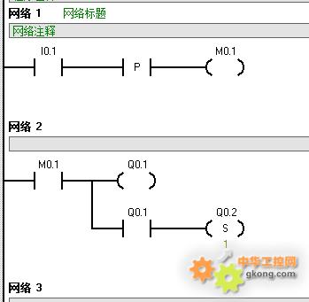

回复 #9楼 cvlsam
“只有输入点在I/O映像区内的状态不会发生变化”
我的理解是:输入点就是I寄存器内的值,比如I0.1
但是Q0.1明明是输出点,后面也说了,输出点是有可能发生变化的呀。

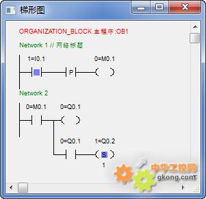

发表于:2020/3/9 18:54:17

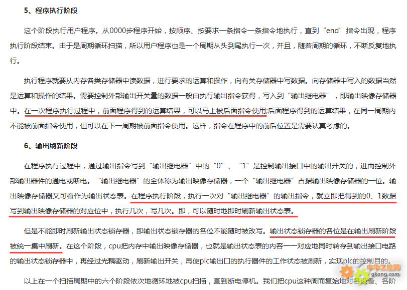

#12楼
回复 #10楼 448187990
这个例子应该说明,在一个扫描周期内,Q0.0的状态应该会被读取,
但真正的输出应该要等到所有程序执行完后才会改写输出模块
[此贴子已经被作者于2020/3/9 19:07:56编辑过]

发表于:2020/3/9 20:48:00
#13楼
以下是引用448187990在2020/3/9 18:54:17的发言:
执行完后进行更新输入输出映像区,然后就是下一轮程序扫描,接着又是更新,周而复始。
要学这个还是要纸和笔,一个一个扫描周期的分析,Q的读取是在更新输入输出映像区的时候就读取了,这叫做映射。这个映射在程序扫描之初就完成了,在程序执行过程中不会去读取了。
更新输入输出映像区时就会输出,你的资料太老了。

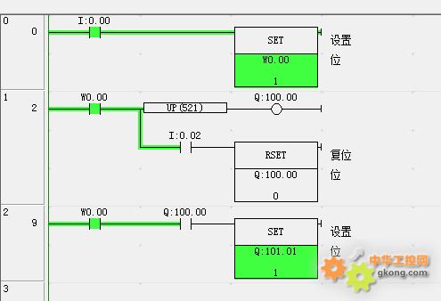

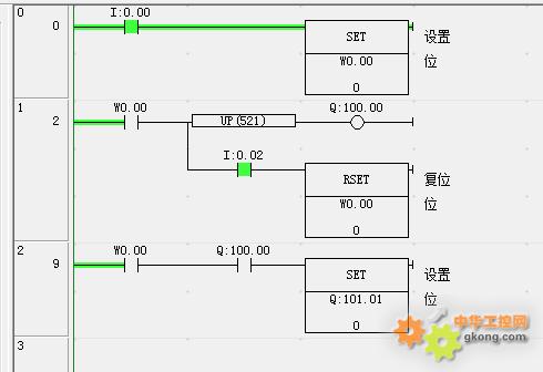

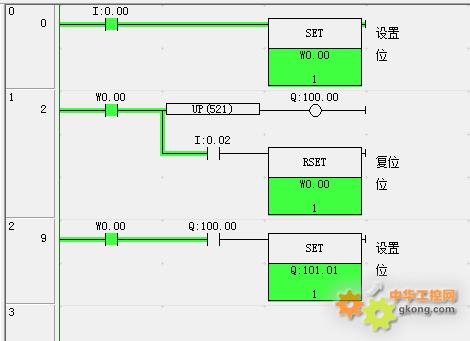

理解正确
程序中当然可以读写了,只是最终你要的结果在IO刷新环节,只要控制好程序走向就没问题。
I0.02接通情况下,Q101.00休想为ON
I0.02 off情况

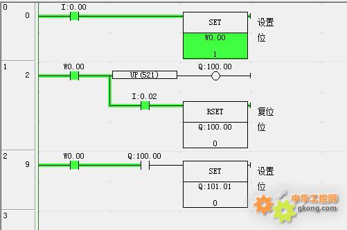

#16楼
回复 #15楼 蜀中之首
意识到你可能会说与Q100.00没啥关系,好改一下程序,再看效果

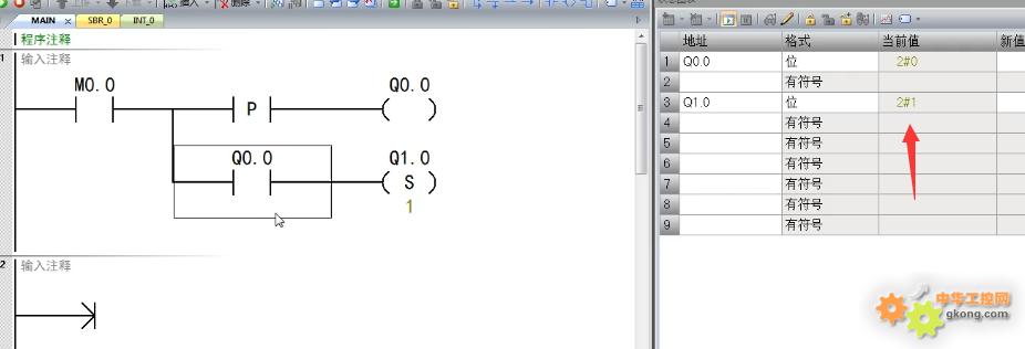

这段程序应该说明,在同一扫描周期内,输出映像寄存器的值应该是随着程序不断更新,
且被下面程序的相关指令所读取,但真正的物理输出点需要等到所有程序执行完之后才会刷新输出!
对于我这个初学者来说,我还是希望能把一些基本概念弄清楚!
[此贴子已经被作者于2020/3/10 8:44:13编辑过]
