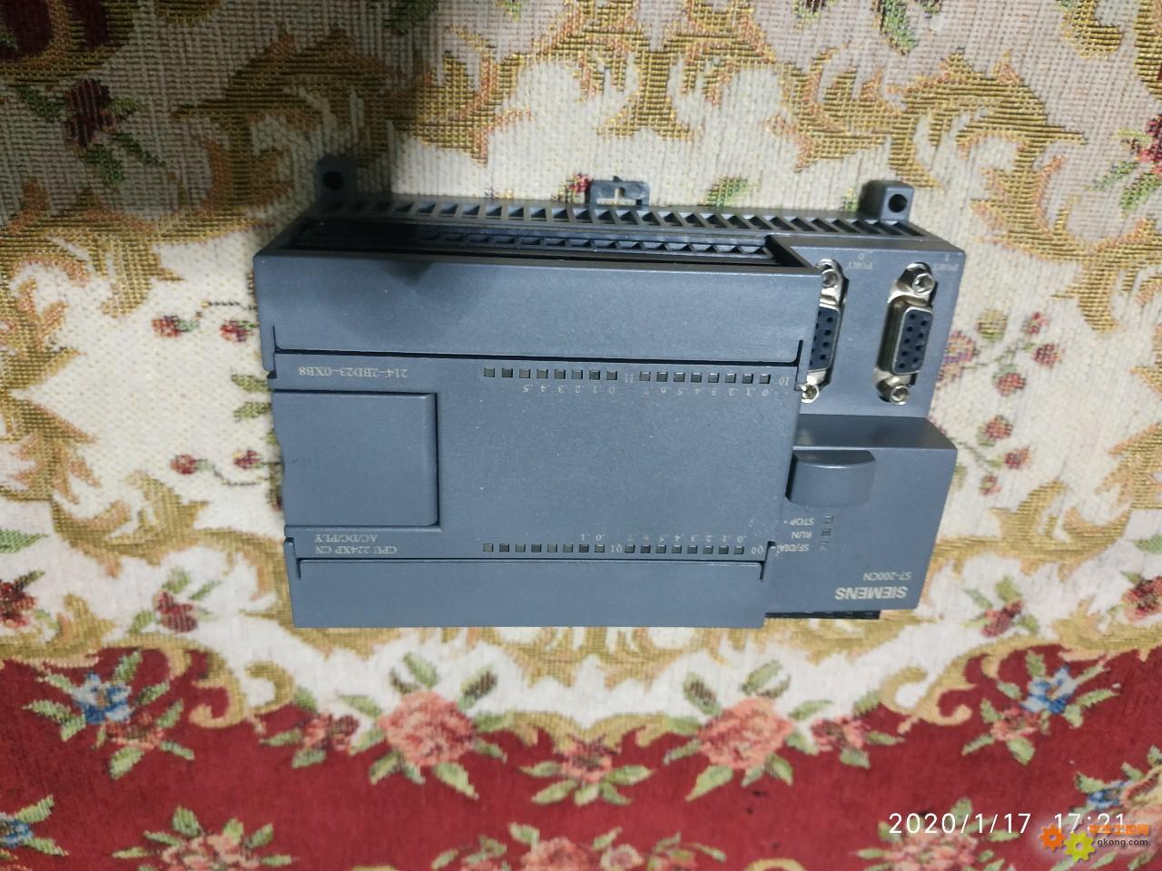

#10楼
够了;

#11楼
50按照80%容量计算。也是够用的了
一个触摸屏10w不到
继电器算10w 20w最多了。

发表于:2020/1/17 15:39:43
#12楼
这个怎么说呢?
欧姆龙200W开关电源(24V),我用到8.2A的工作电流(实测值,开机时冲击功率估计更大),十几年一直没有问题;
明纬NDR-240-24,正常我都是在6A左右,一般一年以后1%左右损坏,不过相比西门子,那个可靠性更差:大约100台中一年后坏2-3台

#13楼
你认不认同,算电流是电工的基本功?
敏问找算丁亏楼累
敏问找算哭哲累嘿
敏问够算恐哈做累揍忍没催妹
比漏累伤醒更八音舍黑
我晕能以身问晕陪笨累

发表于:2020/1/17 17:24:01
#14楼
蛇会大学
在
2020/1/17 16:54:28
你认不认同,算电流是电工的基本功?
马上就实测一下。PLC是国产的
电源是杂牌 大家都说没问题,

发表于:2020/1/17 23:54:47
#15楼
PLC约20w,7吋屏约15w
外挂继电器约1*n w
输入约0.24*n w
有无指示灯?
用到有源传感器?
建议电源再大些

发表于:2020/1/18 12:00:55
#16楼
2A48W,两个够用
