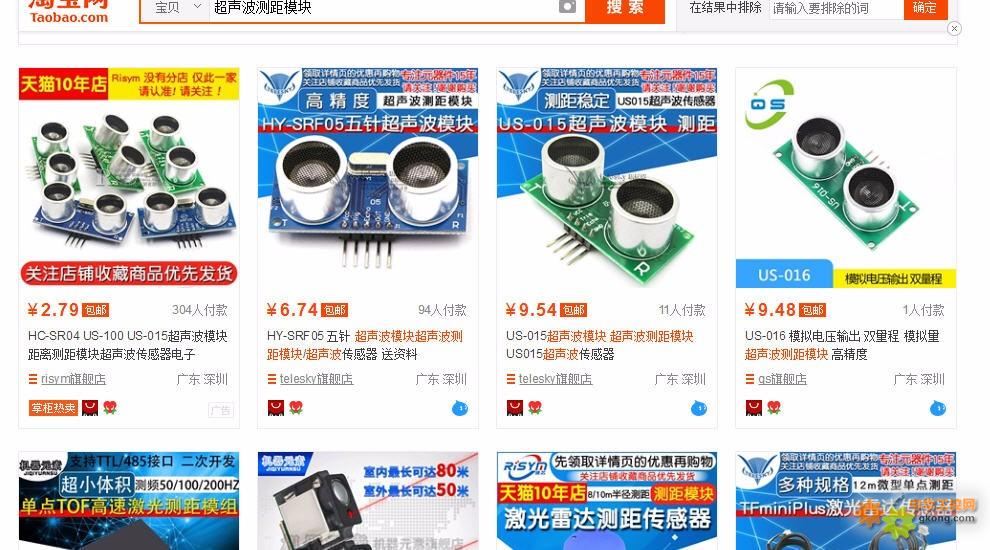

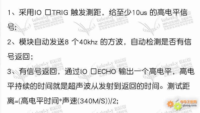

可以用这种
如果距离是1.5米,输出的高电平时间是0.008823秒

不能用精度太低,我有个工程报价不高打算用这种试了下不行。
