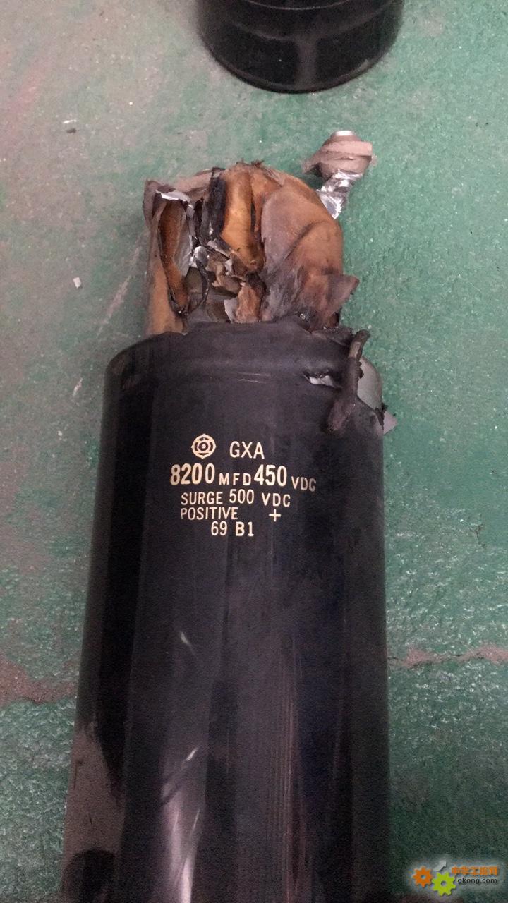

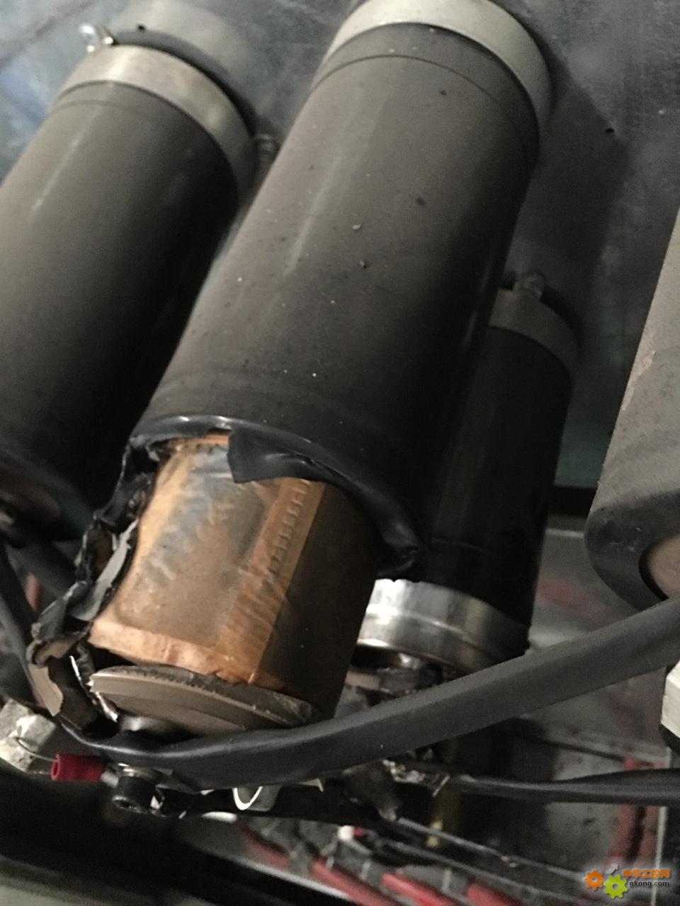

300A的德国品牌的控制器,有电源滤波器,电抗器,带86KW的电机
442443017
文章数:75
历史总积分:50
注册时间:2019/12/21
发表于:2020/1/14 11:05:14
#11楼
机器一直开机,几个月前另一台新装的机器才用一两个月就炸电容了,不是电容质量问题就是设计安装有缺陷。现在把炸的两个拆了正常开机

变频器的直流母线电容器炸,一般都是,要么电容器老化了,要么是长期闲置,突然通电不做预充电激活所致。
我们单位有一款变频器,放了好几年,一直没人用,后来这个设备淘汰了,觉得变频器是进口原装的,扔了可惜,就拆下来,拿到车间想通电试试,是不是还可以用。但忘了预充电这码事。结果亮了,刚一通电,碰!一声巨响,变频器的元件被炸的直冲房顶然后延迟数秒后落地,啪啦啦...。在场所有的人先是呃然,随被炸飞的器件散落到地后,都仰天大笑。

是电容质量问题哦....
前几天又炸了两个,咨询厂家,就说拆了炸的继续用。
