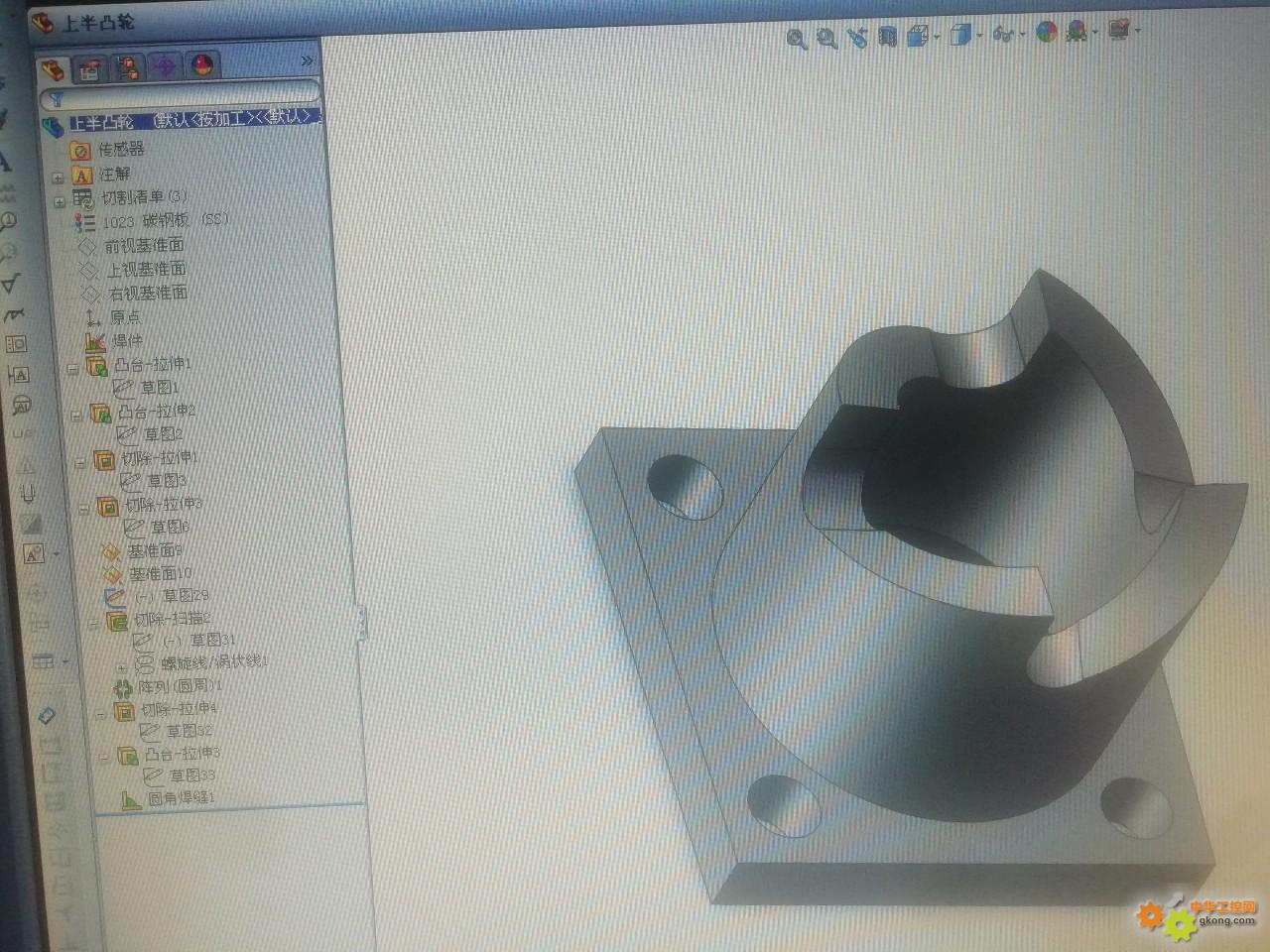

  谢谢“机括”师傅参与!我知道你是位高手,希望能多多得到你的批点。这张机械图要求的槽形中有一个圆柱销在其中旋转,不能用三角形来代替,斜面是扭曲的。

以下是引用solidcam2020/1/11 16:15:02的发言:
画图的过程能不能共享一下
   请看看我画的设计树你就明白了。可能其它高人还有其它方法,希望也能给大家展示一下,以便大家学习交流。

#14楼
回复 #13楼 799676754
请问楼主这个是怎么扫描切除的

#15楼
回复 #14楼 YXBK
    请看看我图片上的设计树,要先画一段螺旋线,螺旋线的长度与斜面的长度相同,再作一个过螺旋线起始点且垂直的基准面,之后在建好的基准面上画一个轮廓沿螺旋线扫描切除即可。关键是螺旋线的螺距与长度要计算。

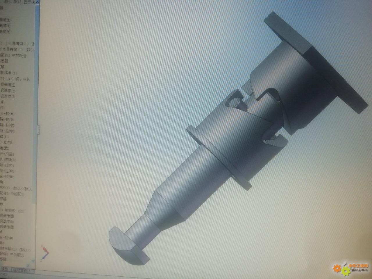

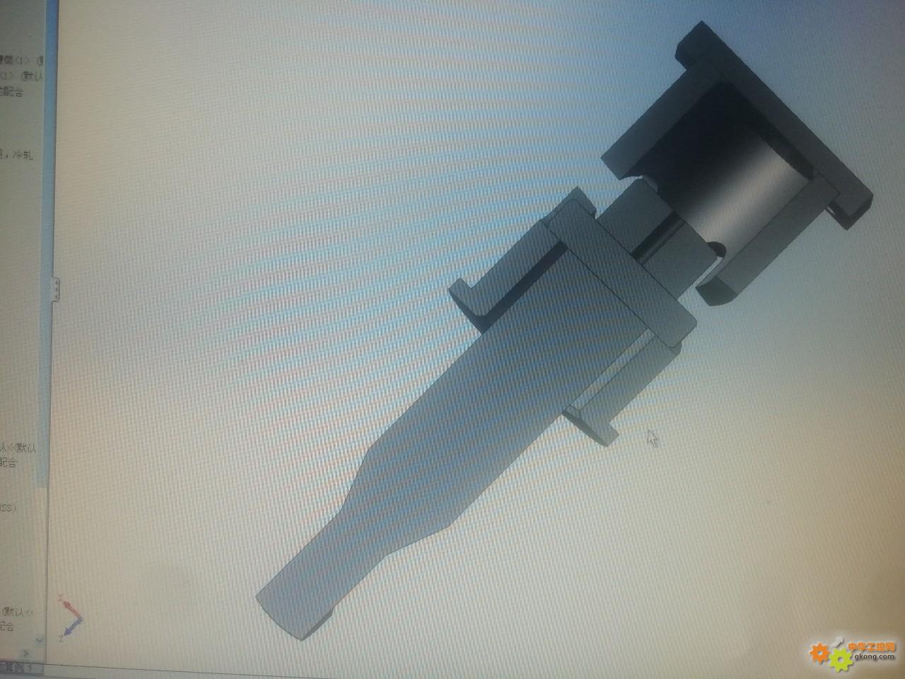

#18楼
  这是旋转定位机构的完整装配图,旋转轴每上下运动一次旋转90度,设计非常巧妙,在许多设备上都有应用。
