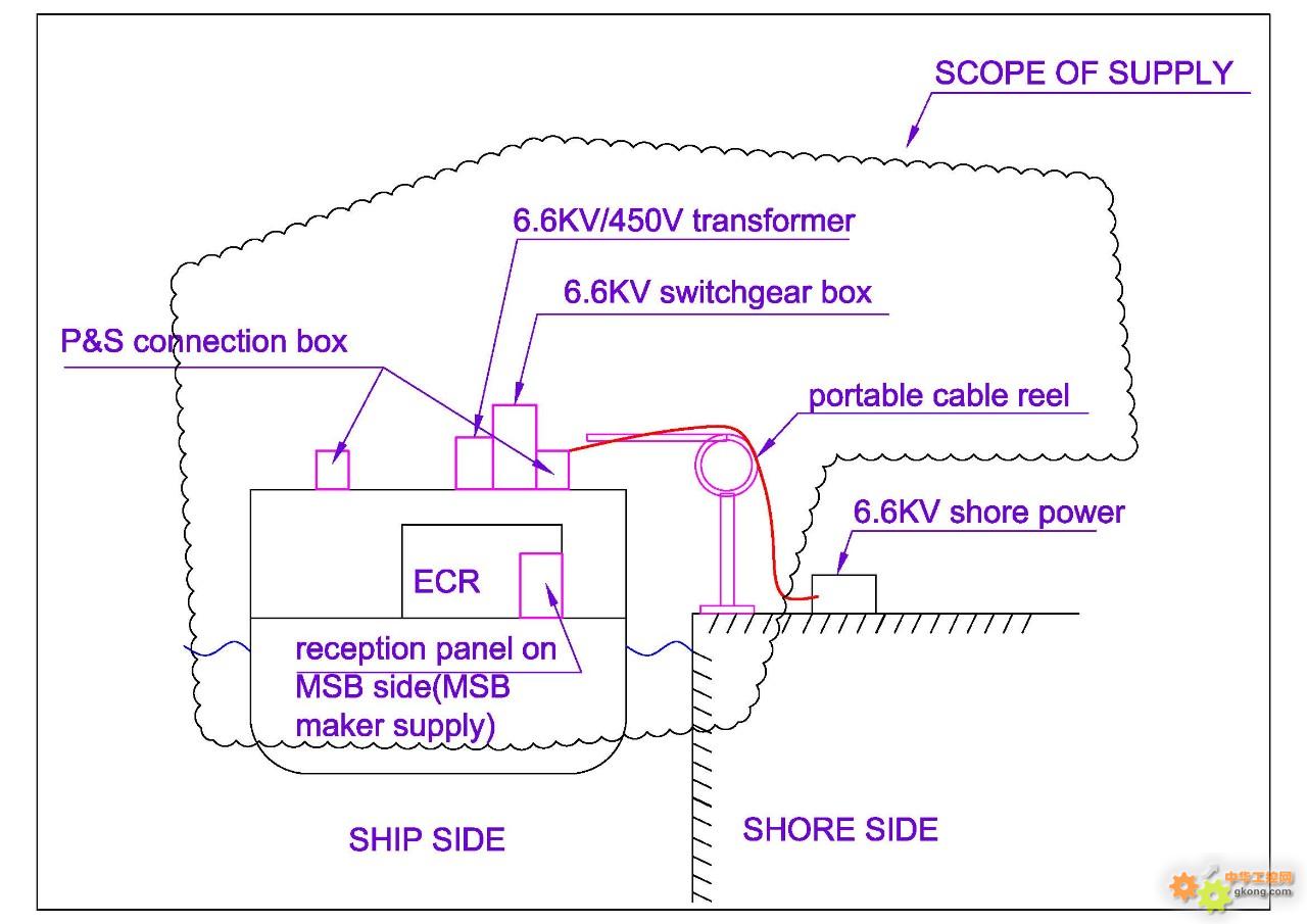

厉害,岸电我只接触过船上的,但仅限外围,不涉及到原理层面。
港口的岸电系统最终目的是把船舶岸电的接口预留好,到时一般借助船上的电缆绞车将船舶一侧的插头牵引到岸侧插上。
岸电的频率和电压好像目前还没有一个统一标准吧,电压基本都集中在6KV往上。
下面有两张简单的以前做的方案图片,还有ABB的一个关于其岸电系统的英文陈述,可以大致了解下。

回复 #15楼 yutianhe95
岸电系统是“岸”给船供电还是船给“岸”供电?
11614
yutianhe95
文章数:3572
年度积分:435
历史总积分:11614
注册时间:2017/3/29
发表于:2020/1/4 11:54:17
#19楼
以下是引用lizhengchao在2020/1/4 11:44:33的发言:
前者,岸电包括了两方面内容:船上接口设备及岸上供电设备。
主要解决船舶靠岸/港口时的供电问题,通常船舶靠岸时依赖于专用的停泊发电机或者应急发电机组给船上必要的不可断电的设备供电,譬如锅炉、空调,重要的导航报警通讯系统等。安装岸电系统后彻底解决了靠泊时船上发电机组的排放污染问题。
