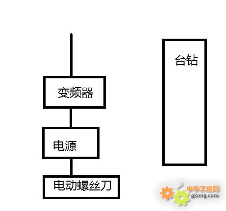

开关电源是供电动螺丝刀用的。
[此贴子已经被作者于2019/12/31 6:57:52编辑过]
这个接法跟台钻有什么关系吗?

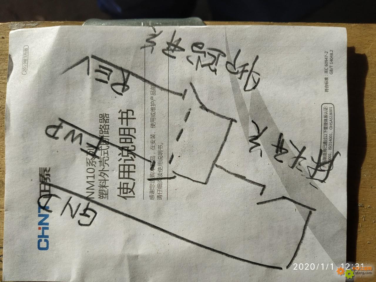

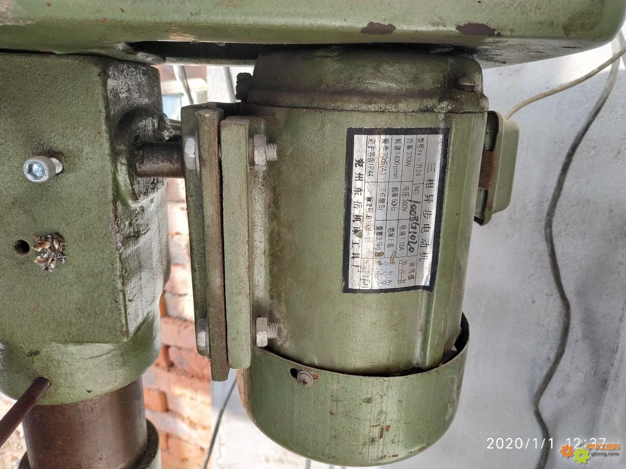

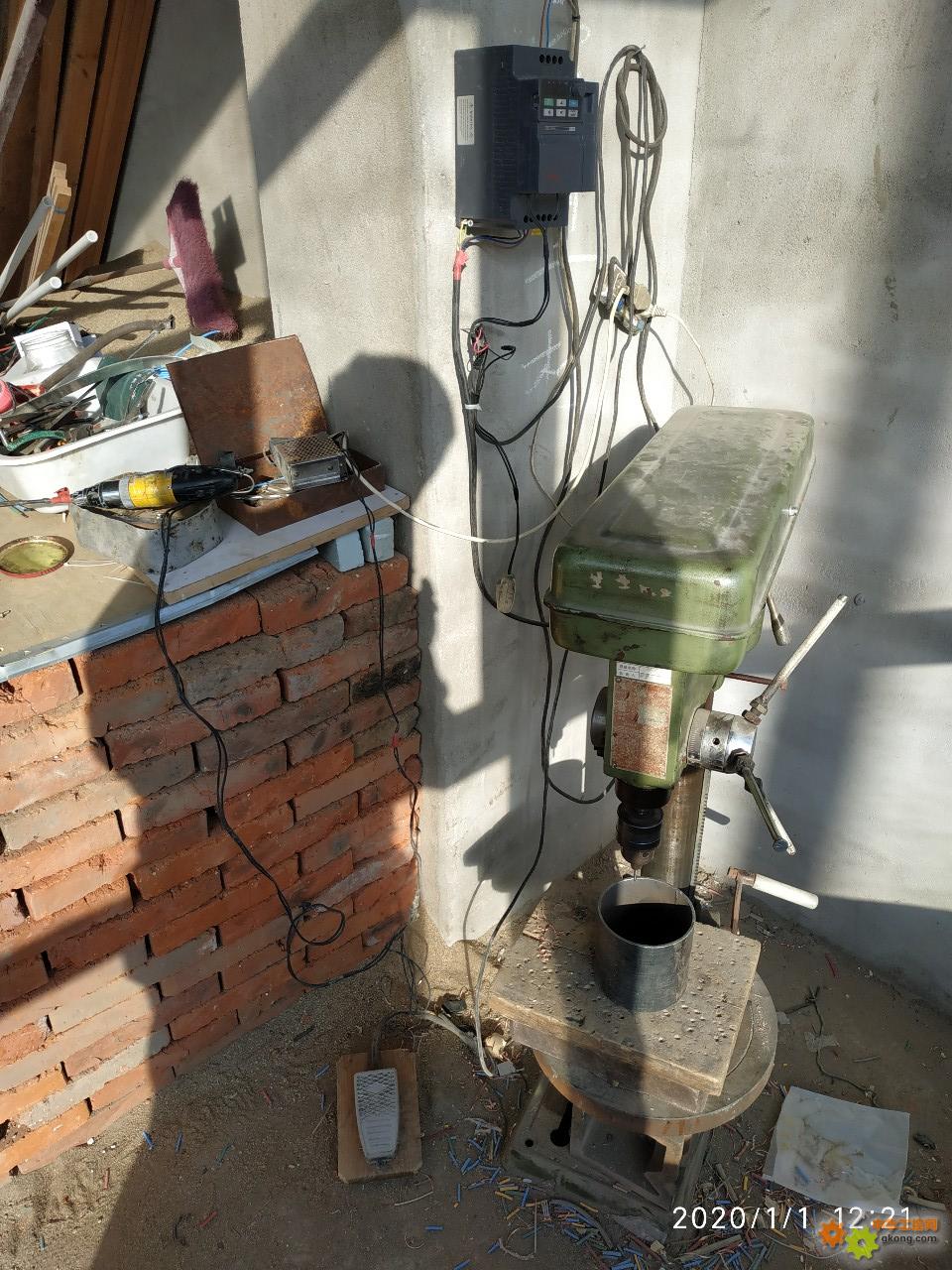

看仔细了。这个台转是有反正转的用变频器完成的。脚踏开关是来调整正反转的。床头开关是来启停变频的,
今天没休息指导工人装配,

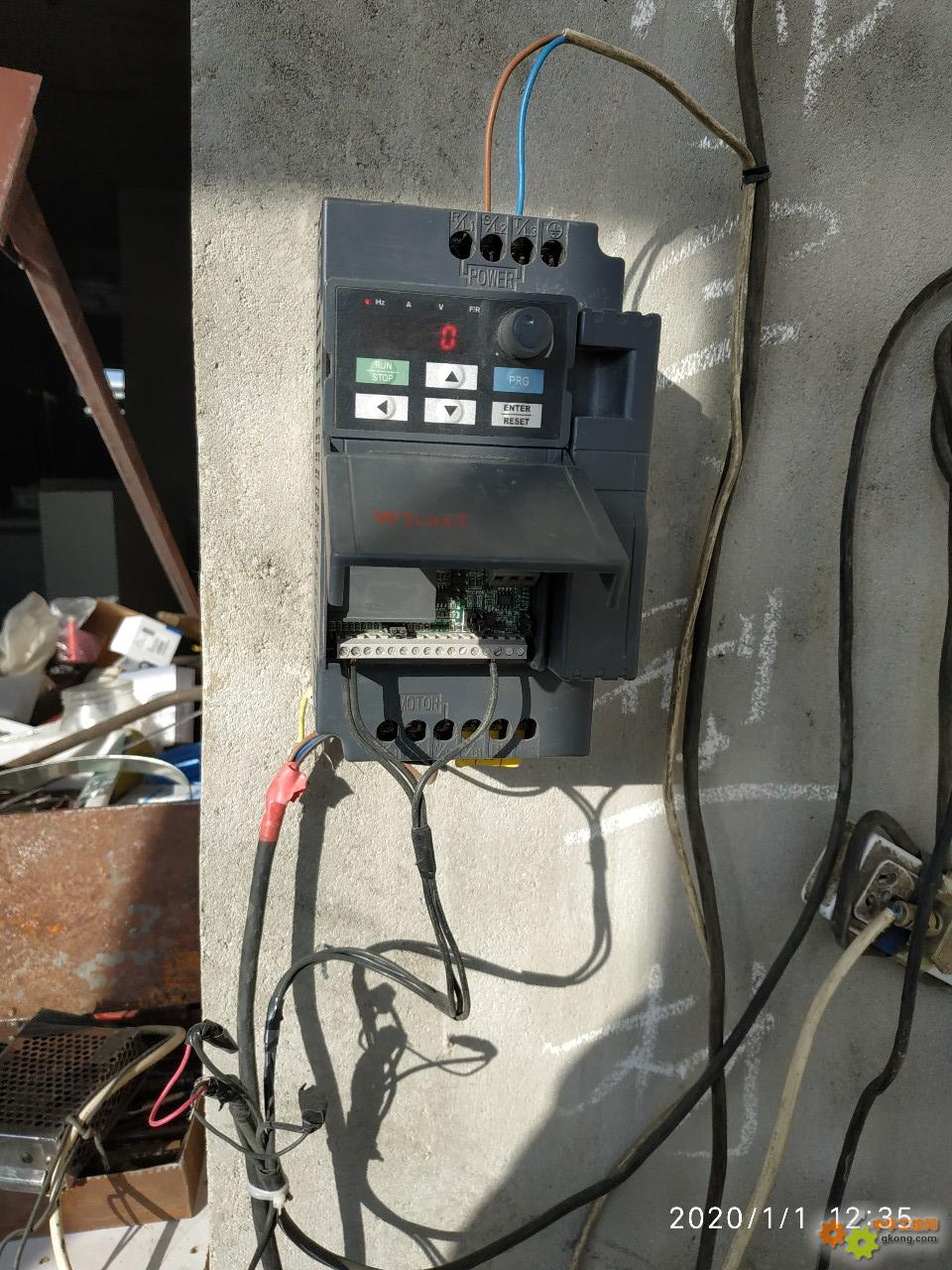

这里没有动力电用了个单相输入三相输出的变频器,

台钻为什么要用正反转?

以下是引用蛇会大学在2020/1/1 12:42:11的发言:
台钻为什么要用正反转?
可能是攻丝吧?

简单直接粗暴,利于变频器散热

变频器启停不需要开关电源,也可以实现启停控制
