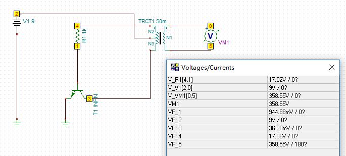

根据你的图仿真的电压.

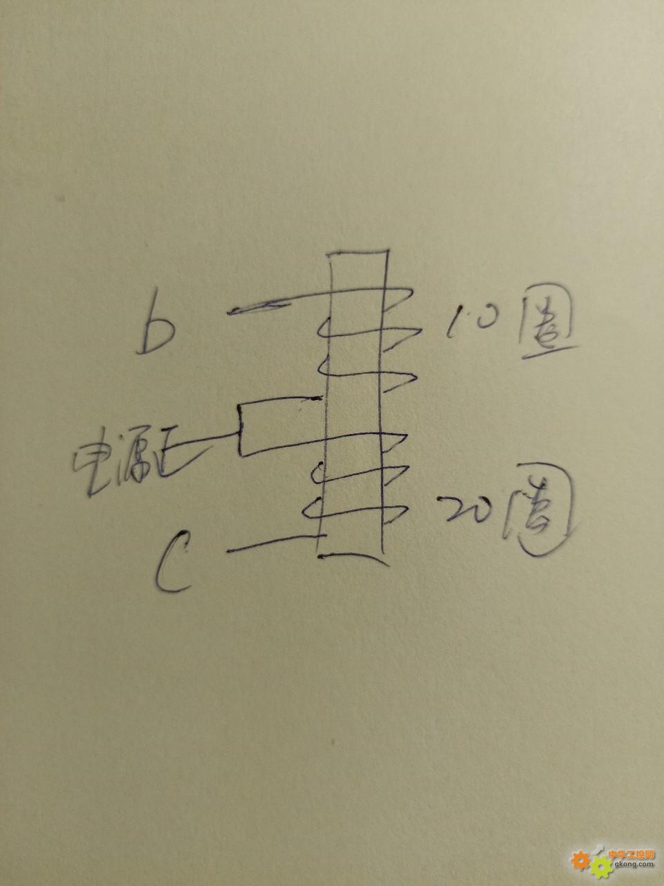

变压器怎么没有同名端,感应电压方向不同
我的意思是现成的变压器接好的绕组就是首尾相连的了,不是说没有同名端。
他是怀疑你把端口接乱了,没有自激起振.
我是按这样绕的对吗

你次级接负载了吗?

你次级接负载了吗?
没有接负载。

不接的话,变压器无法释放能量。你这个电路不能正常工作

电阻串一个4148,如果还是不行那么变压器已被击穿。
