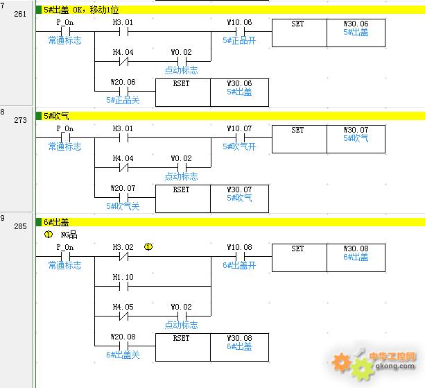

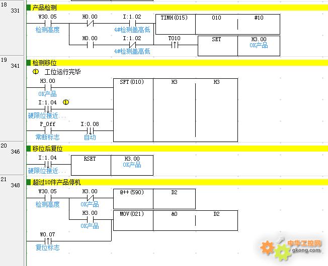

发表于:2019/12/7 14:02:44
#11楼
做过类似的,分割器带转盘,有编码器
检测工位判断工件OK否,然后移位,工件转到剔除位工作即可。
参考下

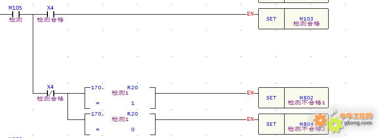

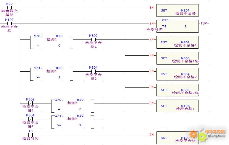

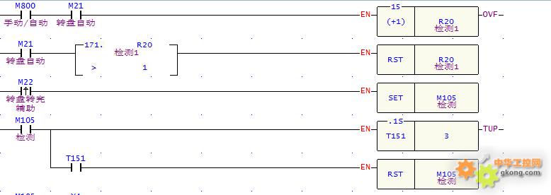

发表于:2019/12/8 11:05:27
#13楼
回复 #5楼 蜀中之首
能看出什么问题吗
8068
蜀中之首
文章数:5230
历史总积分:8068
注册时间:2018/5/27

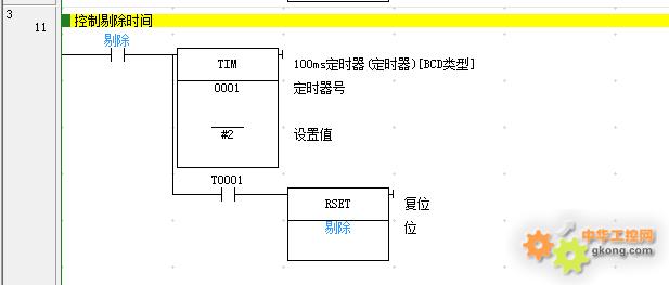

发表于:2019/12/9 0:50:27
#14楼

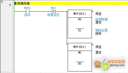

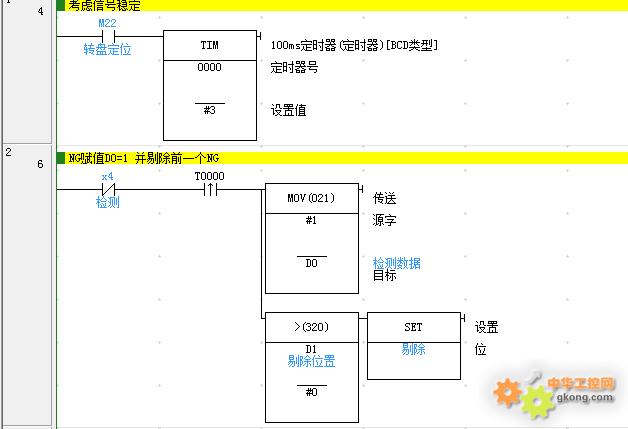

问题出在对PLC工作时序不明,妄想利用R20的0-1交替来实现NG正确剔除。
没有OK/NG数据的传递
这个剔除程序应该能看懂吧
你如果能用BSHF指令最好,N位置剔除都OK
