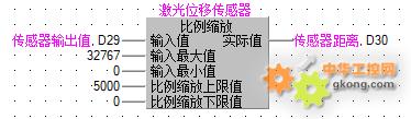

在ST语言中定义一个中间浮点变量量程怎么设置?

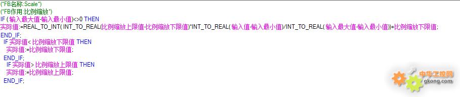

比例缩放么。。。

回复 #10楼 MIC小赖
对的,就是scale功能块
