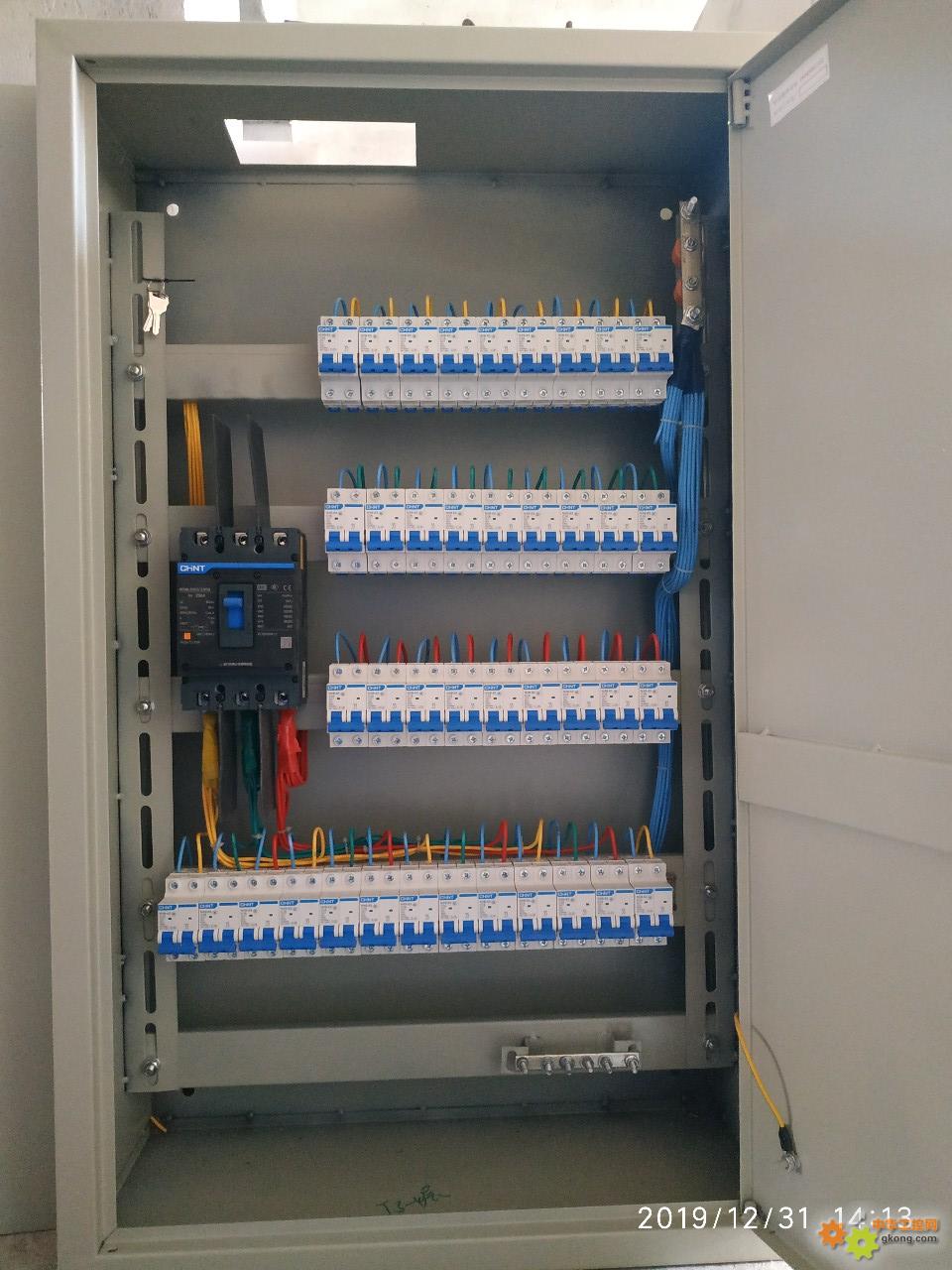

一台配电箱装135路负载四百多四平方负载线如何集中的没法看了,

廉价的配电产品,基本都是这个样子。

干嘛不用汇流排

别的我就不说了,为什么不用线槽呢?难道线槽不美观实用?价格很贵?

没有用线槽散热是改善了,看起来比较骨感。

感觉空间太小了吧,电缆都接进来就很挤了,散热也是很大问题

400 多根4MM的线,那主线确定能接进去,那空间,

昨天又去了这家成套厂,关于这台箱子的进线,用户说线鼻子在箱子外面,让去看看。活该,一个愿打一个愿挨。

这个大箱可以当个主箱用,内装5个回路。再做5个比这小的分箱。

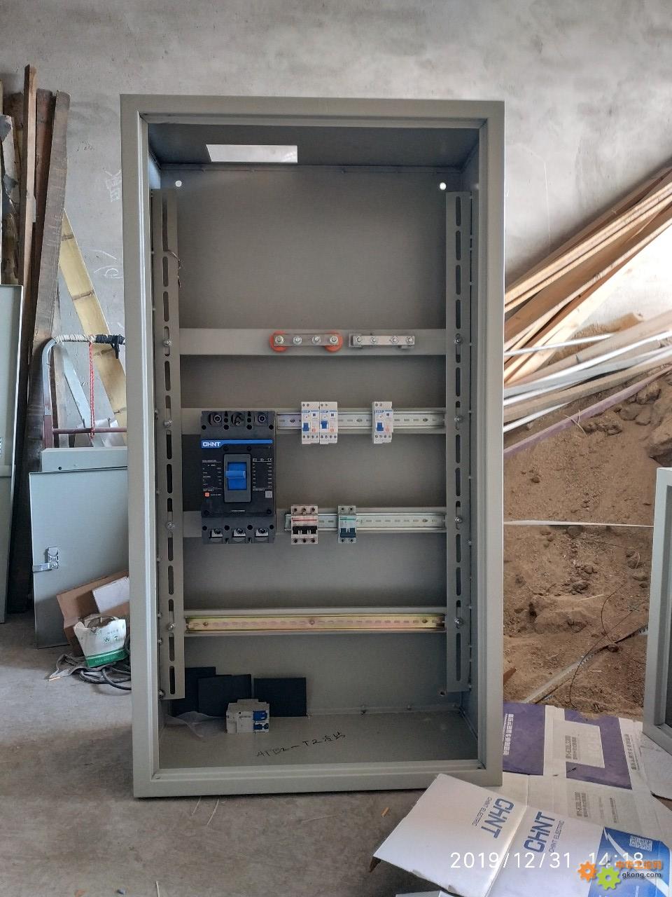

同样也是3*120进线,这空间没问题吧 ,根本不是一个级别的,upload=jpg]/uploadImages15/d74fa6ffa4f4c44279a83c8e2cfe5d7400780500.jpg#1577772993222.jpg[/upload]
这个是3*185进线   都是上进上出  装配中,,,,,
