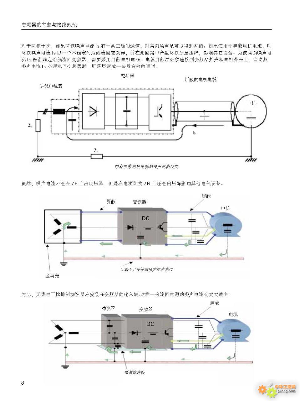

变频器与电机之间的电缆要四颗线,除了电机绕组电缆线,还要有一颗PE线。接哪了?

如果手接触电缆都感觉有麻手的感觉,建议检查一下变频器接地端是否真正接到地

外绝缘层都有感觉,这种情况一是电缆本身绝缘不好,再就是可能环境潮湿。
这不是接地或屏蔽的问题,金属部分有感觉才是接地或屏蔽的问题。

其实,西门子的变频器在操作手册里,对变频器的输入和输出接线,有明确的推荐。图文并茂的那种。有些同行,就是不看手册,喜欢习惯性的自以为是操作,结果出现问题还会奇怪的问。唉...,真没办法。
等电位,接地,主要是针对那颗PE线的连接方法和操作原则。只要学会了变频器中PE电缆的正确连接,问题就会迎刃而解。因为PE电缆的接法,将会决定变频器与电机之间电缆线感应电流的走向。正确连接,就可以使其感应电流的强度大幅衰减。满足EMC需求
其实此楼问题很有普遍性。

本楼问题比较典型。最近就遇到类似这样的问题。比如说,楼主问,为什么变频器和电机之间的电缆会有感应电压?在西门子的技术论坛,也有人问,在办公室调试变频器与电机的工作,没有地线,行不?其实这些都是对变频器与电机之间的工作电流,噪声等问题无知所致。
下面,给出一个相关的图片,告诉大家,这类问题的分析和解决方案。
看过了图示的说明,电机与变频器之间的PE端子连接很重要呦。如果很严重的噪声(感应电压),滤波器的作用和安装位置,也给出了说明。

上图所示的第一张图,描写变频器与电机之间感应电(噪声)的基本通路和走向;第二张图和第三张图,讲的是通过采取措施后,对噪声衰减的分析。图文并茂,通俗易懂。
