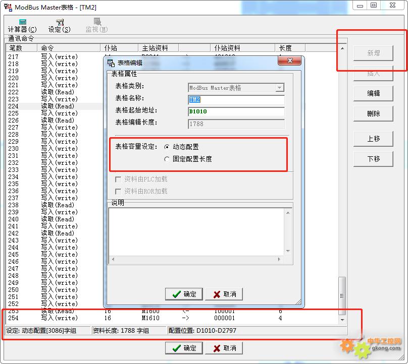

最近也给个国外客户用永宏的PLC写了程序,给16个表走通讯,不知道是不是我使用的问题还是表的问题,通讯表竟然不能一次写入或者读取多个数据,长度只能为1,搞得我吧一张通讯表格都写满了。
有个问题就是一张表格,只能写255行通讯数据,楼主给那么多站做通讯,怎么处理的呢,255行够用吗?,对于浮点型的计算还是搞不会,后来直接用线性转换来做的,怎么定义是浮点型还是整数型呢

关于第一个问题,应该是你在写通讯时,在填写“配置长度”这个地方填错了,我记得,有一个动态配置和一个定长配置,你选“动态配置”,就行了。
第二个问题,一个通讯对象的通讯表一般只有5到10个字节,比如:#01A,也就通讯表5行(还有回车符)。如果要和128个对象通讯,最多要128个通讯表,每个表也就5、6行而已。实际上你根本不需要写128个通讯表,因为,这128个通讯对象总有一部分的通讯协议是一致的,对这部分对象而言,其实只要写一个通讯表就可以了,和不同对象通讯时一般只要改一下地址就好了。

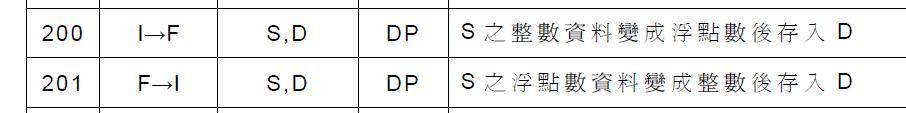

第三个问题,永宏PLC的浮点运算指令是单独一套指令,这个你一定知道的;我觉得你问的意思是问:浮点数和整形数如何转换,我记得有转换指令,查了一下,如下图:

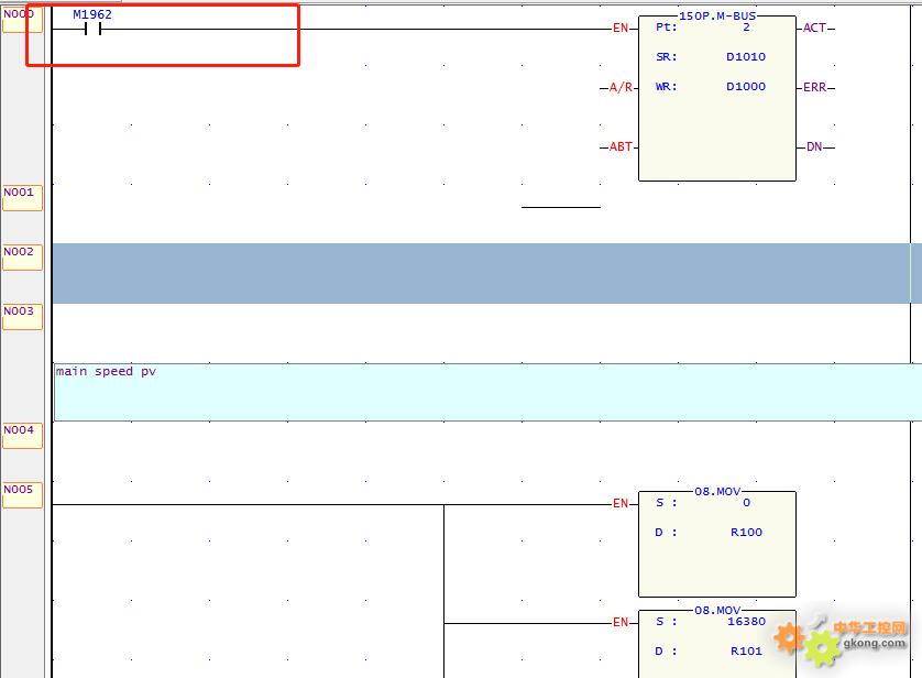

这个最大了已经,选的也是动态配置,请问楼主,用多个通讯表格的时候怎么做切换的
M1962后面可以挂多个通讯表格吗

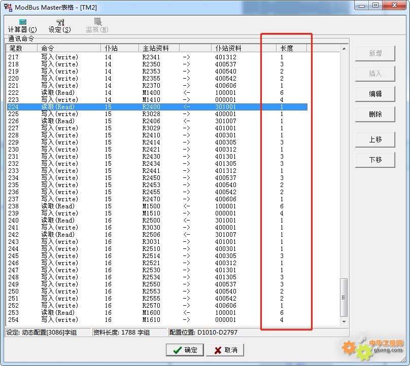

我这个项目通讯长度那边只能是1,多了就通讯就会有的数据读不到,超过1后面的长度的数据就写不进去

   我看了你的图片,终于明白了你的意思是:为什么从站到主站的写入/读入,长度只能为1,否则,就会发生读不到和写不进来的错误?首先,永宏PLC是允许主从站之间,长度大于1的多寄存器读写操作的,这一点毫无疑义。你的问题可能出在以下方面:1.你的程序里可能出现了后面的运算结果,在存储时覆盖了你前面寄存器的数据。2.数据发过来了,可是你在读取结果时,读取的寄存器位置有偏差,第一个位置是对的,第二个错位了!3.还有一种最大的可能性是:虽然双方都声称是采用ModbusACS/RTU协议,可是,却又都有些许变形!我当年开发程序时,就遇到了这个问题,尤其是在指令里面寄存器编号这个环节,有差异。为此,我专门找了Modbus通讯协议国际规范文件进行考证,发现他只是给了一个大致的指令格式框架,具体的:起始字、寄存器编号等,都没有硬性规定,而且,预留了指令空间供厂商自己扩展。所以,造成各个厂商的Modbus通讯协议都有细微的差异,和自己专门的指令。比如永宏,我记得他的手册上,对于寄存器的编号就有两套规则,你在看看,我记不清了!如此一来就会造成你这个问题,只能读出/写入来第一个寄存器的值。
   关于你的那个表格,我仔细看了,感觉你这16个仪表的协议是一样的,另外,对每块表读写操作的寄存器位置也是一样的,每块共16笔,前14笔是对R型寄存器读写,最后两笔是对M型寄存器读写,只是,地址不同而已。其实,你没必要写1788笔,这么多,你这调试起来多累啊,你可以只写16笔就行了,每次通讯就改他的地址,如果有CRC效验,就重算一下,拿到结果转存就OK了!
   你这个不需要用多表,用那个反倒麻烦。
   给你提供以上思路供你参考。

当我只用两个从站通讯的时候,我的长度最大可以写到3,不影响数据交易。
是嘛,这么方便,写16笔就行了?因为后面客户正在谈一个更大的项目,用的表至少20个以上,我还正发愁表的通讯不够写的,
我是想增加个通讯口,这样就可以继续写255个了,
楼主的每次只读16个数据是怎么做的啊,如何轮询呢,不大明白。可否示意下表情
