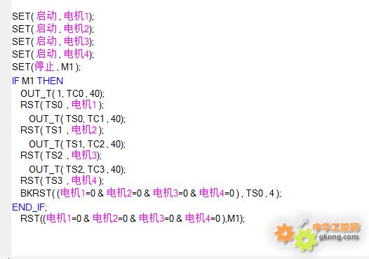

以下是引用cvlsam2019/11/11 14:35:51的发言:
以下是引用尹天仇2019/11/11 9:57:01的发言:
2个按钮一个启动一个停止,4个电机。
启动一按4个电机一起启动,停止一按4个电机按每个3秒依次结束如何编写呢。
Good Luck~
C版我测试这个程序,必须要保证停止按钮一直接通才能实现楼主的要求。
