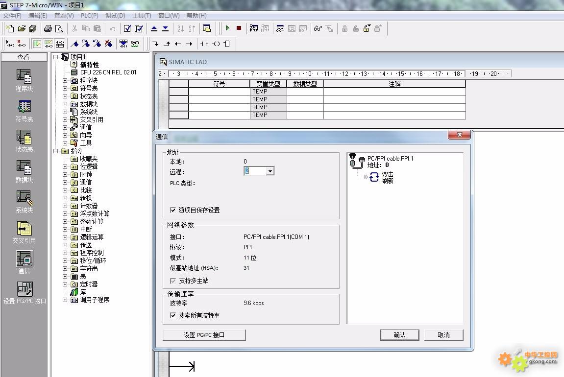

xp或win7下用V4.0 STEP 7 MicroWIN SP9,win10不知道是否支持sp9.只能下一个试试。通讯设置如图

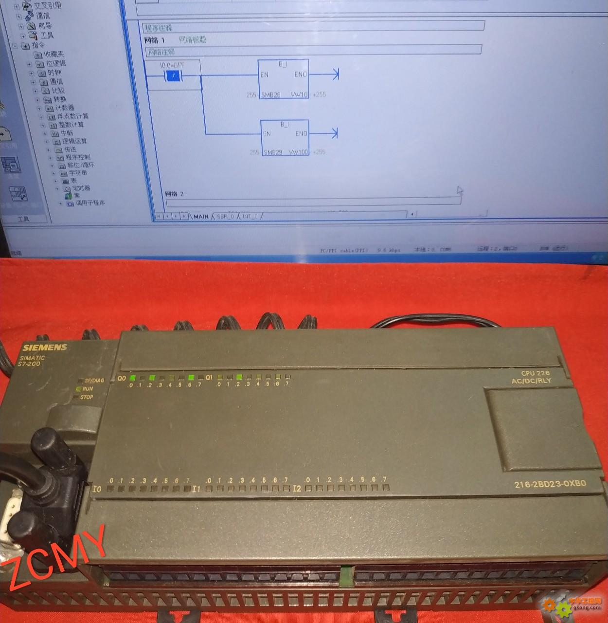

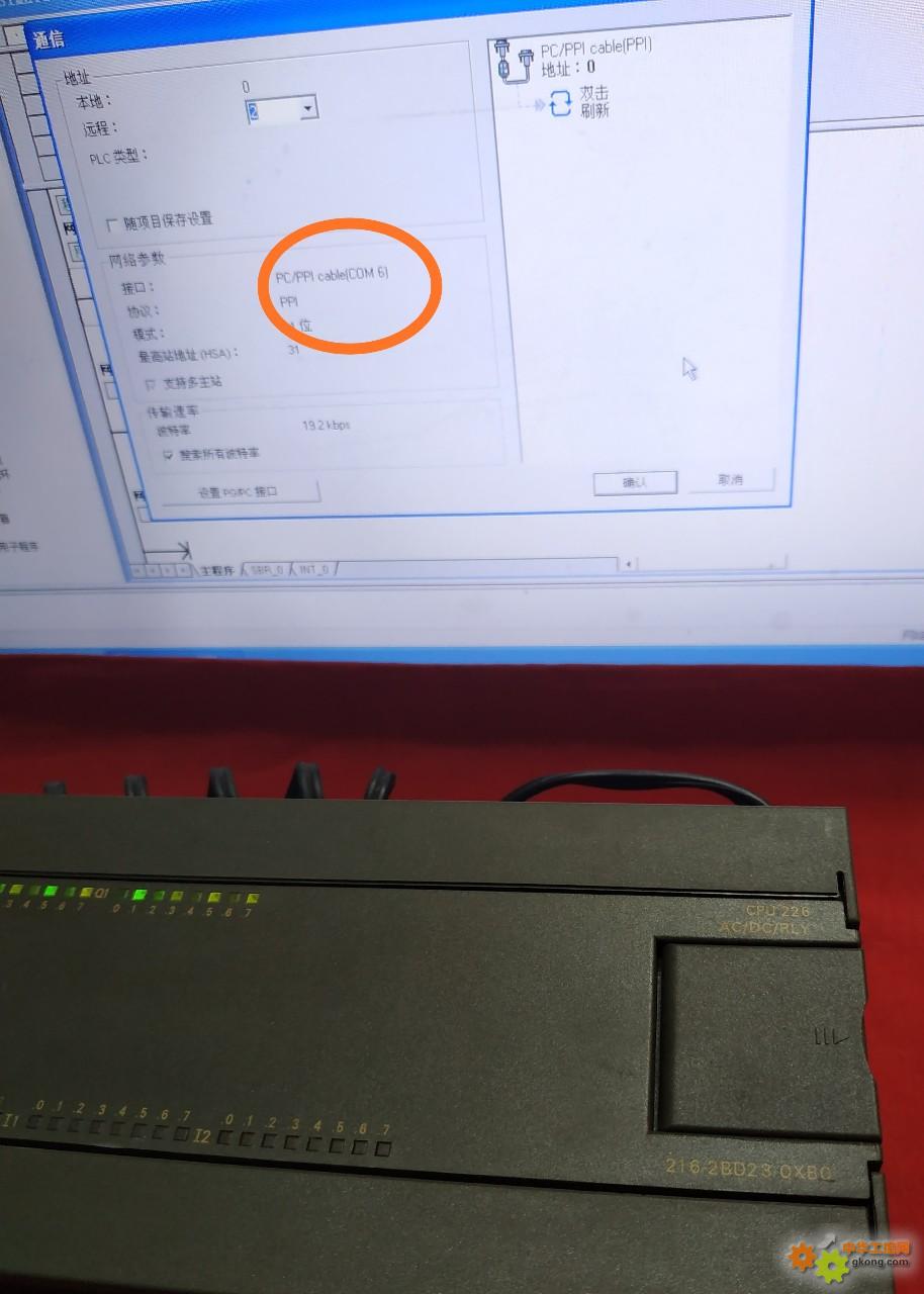

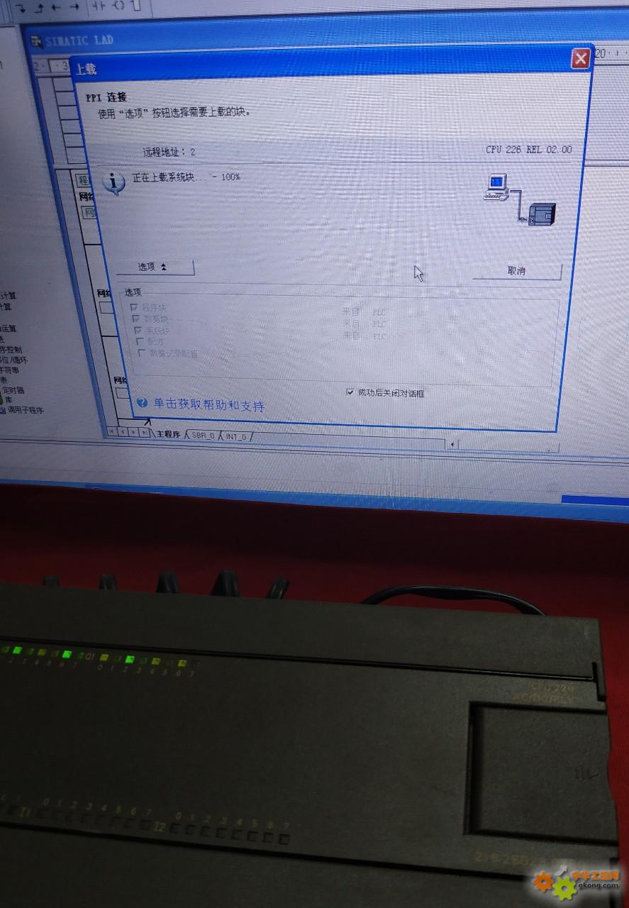

这种通讯线装完驱动后,看下生成COM口是几号,通讯设置必须统一。

你这个USB转PPI,安装好驱动后,在我的电脑里面看一下虚拟的COM口是多少,然后SET PG,找到PC/PPI cable.ppi,然后点击Properties---本地连接,选择虚拟的COM口(这里就不要选USB,USB是西门家原装的PPI电缆)
