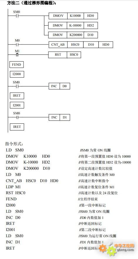

HSC2就是高速计数器,不要在后面写一个C630,CNT_AB HSC2 K1000 D1000,你这样试试

我以为xc和xd一样的

XD手册里也有案例
