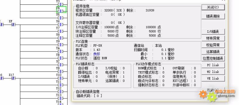

PLC断点就正常?这个喔没有遇到过。期待高手。

有没有什么渠道可以找到松下的工程师,问问是怎么回事?

你换一条通讯线试试,以前我也遇到这样的问题,换一条线就没有问题了!

是电脑USB电源电压偏低的原因。

是这样的,FP-XH和FP0R的用一样的接口,都是不稳定,我已经习惯了掉线。

根据楼主的描述,是否试过通讯线驱动重装一下呢,反正又不花钱(全部杀毒软件关掉)

你跟我的情况也是一样?

WIN10系统下使用一直都正常;

驱动都装好了,可能是下载线有问题
