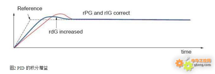

问:如何调整ATV320变频器的PID控制器的比例增益、积分增益和微分增益?
答:PID 的比例增益,积分增益应分别逐渐的调整,调整的同时要观察实际反馈值。比例增益对PID 反馈的影响如图1 所示:红线代表比例增益大,蓝线代表比例增益小。
积分增益的影响如图2 所示:红线代表积分增益大,蓝线代表积分增益。
增大微分增益减小超调量的作用如图3 中蓝线:
比例增益、积分增益的调整的方法:
先将积分增益调至最小,微分增益设为0,观察PID 反馈值并调整PID 比例增益,以获得快速性和稳定性的一个最佳结合点,然后慢慢增大积分增益,根据PID 实际反馈值的响应反复调整比例增益和积分增益这两个参数,在PID 给定范围内多次改变PID 给定值,对比例增益和积分增益进行调整,直到在整个工作范围内达到满意的性能为止。微分增益可根据需要来调整超调量,在大多数情况下微分环节一般不用。
