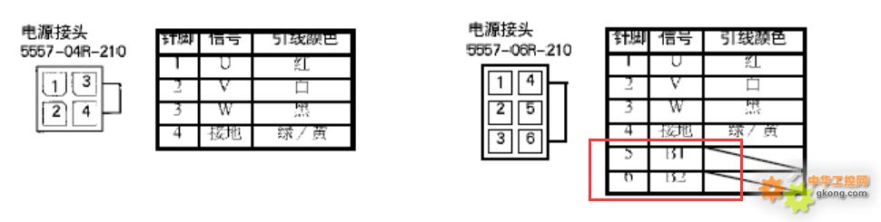

你好!请问下MR-J2S的刹车是哪个针口?

J2S的刹车信号和电源信号是在同一个接口上,那接头出去电源的剩下两个就是刹车信号。

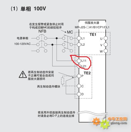

你好!是不是L11和L12?还是那个PCD再生电阻?

L11 L21 是控制电路电源,不是刹车的电源。

ck4ert
在
2020/7/4 23:21:58
B1 B2是刹车的电源

MR-J2S-20A好像没有这个刹车接口。只有4条电源线。

ck4ert
在
2020/7/6 16:53:19
那你这不是带刹车的电机。
