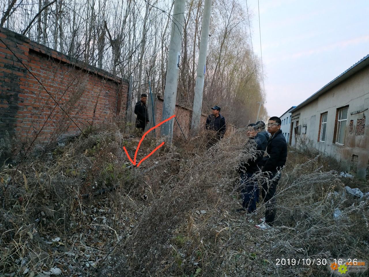

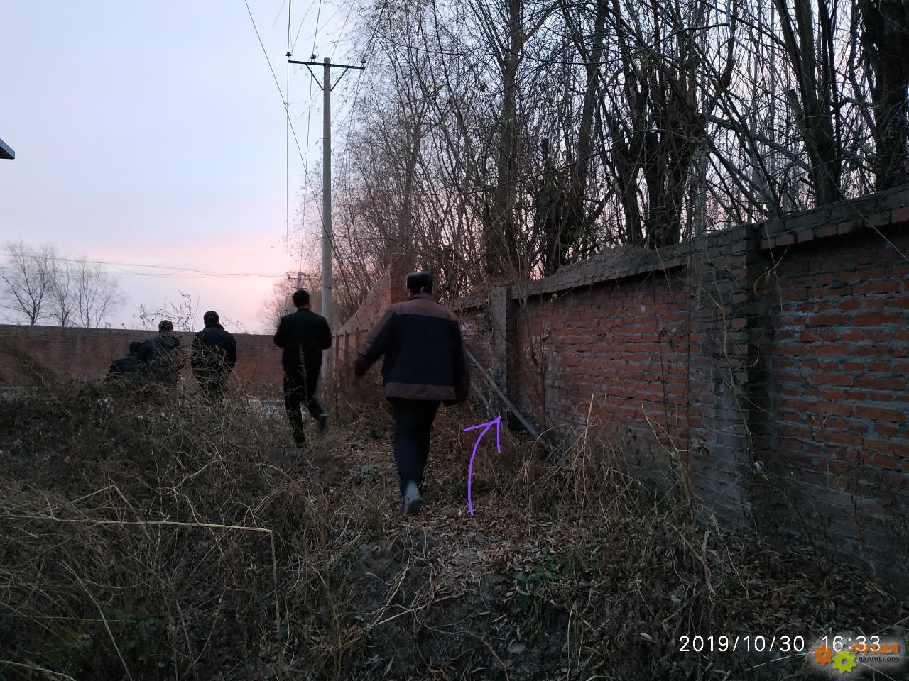

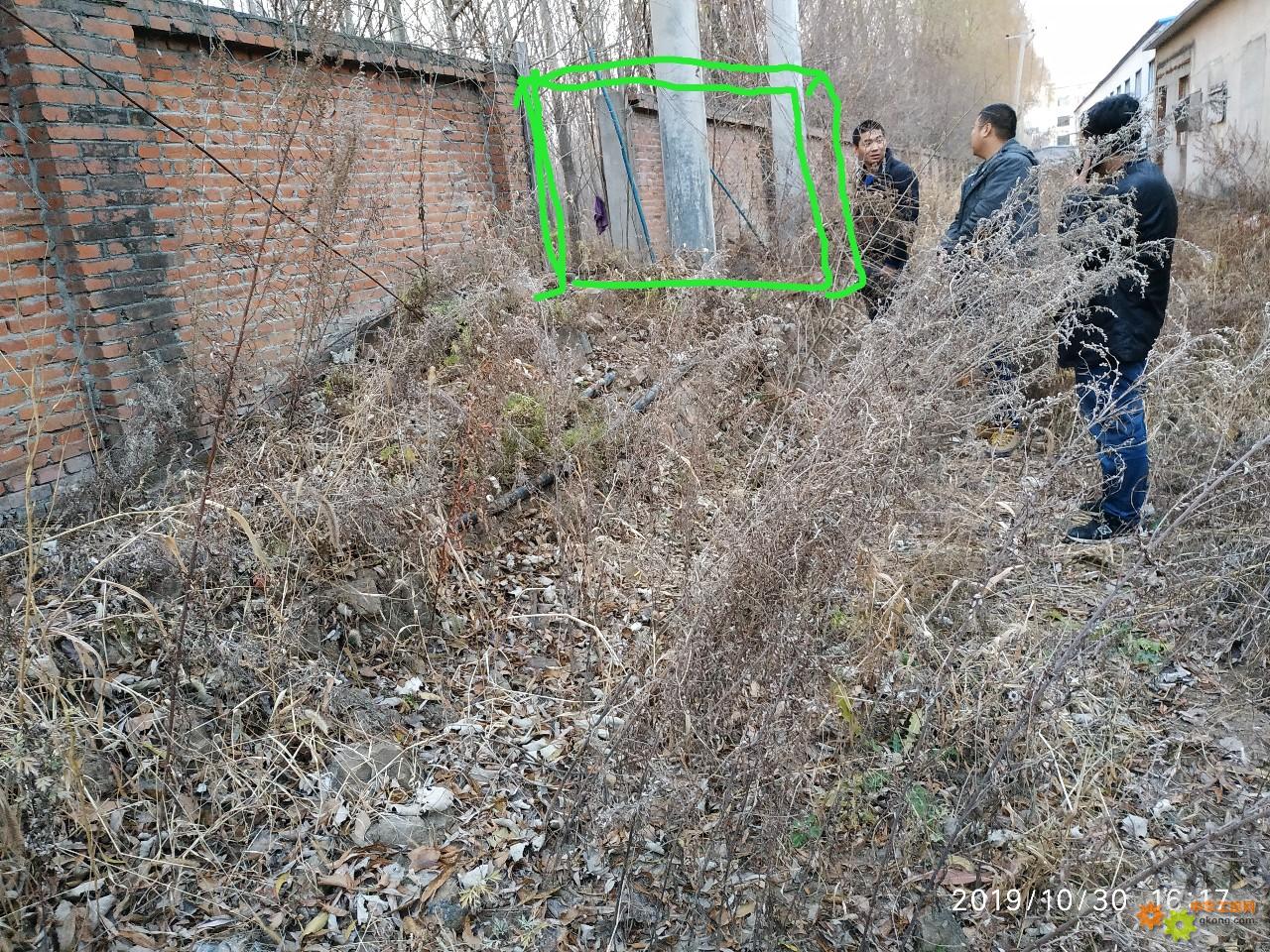

故障点可能被我找到。
这里原来是一道墙。后来倒了砸在电缆上。
      电缆外皮看不出损坏。但被倒下的大砖墙压着拉的非常紧估计有近千斤拉力判断是电缆内部受伤了,建议从箭头处开始两侧各断八米以上,买根电缆再接上做好预留,即使不是它的原因也不能再用了,

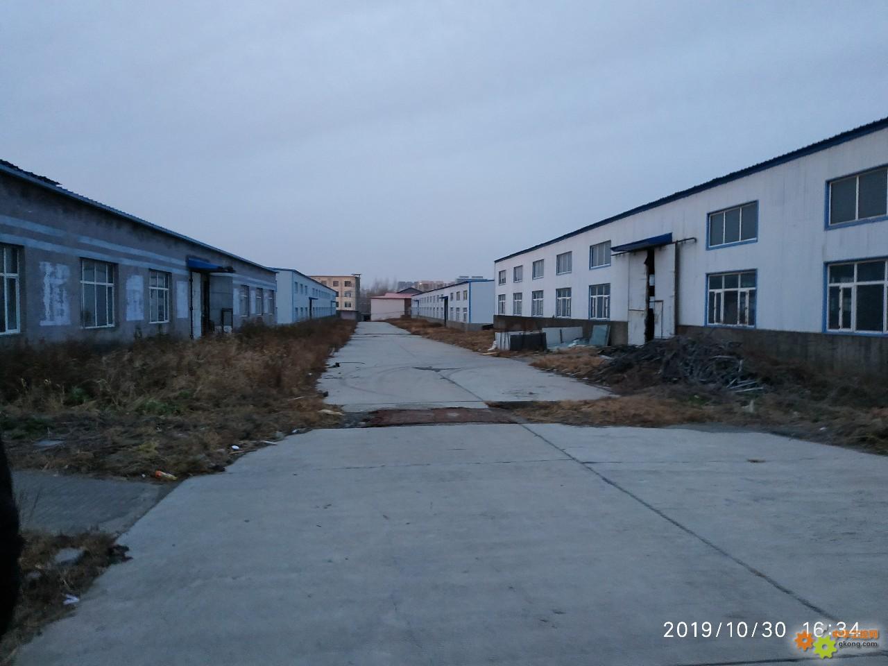

全长近七百米,变压器电压已调至最高,利率罚款占五分之二,最多时一万七千多元,八百KVA的变压器全部感性负载,补偿一百多千乏远远不够,再做一下末端补偿,10*20千乏,
大量厂房闲置,

把断线的那条线做3*120的用嘛,现场做地线。
负载进行现场分配了!
能找到断点现场处理最好!
无功过大肯定得上补偿装置的!

今天再次去了现场,听负责人说第一次哈局的来看过。说是通过仪器检测发现到276米处,c相电缆断了其它正常,
  大约就是箭头所指位置,通过用摇表,万能表仔细测量。感觉好像没断。只是c相和零线对地。零下好几度了。室外电缆已经不能再施工了。我说用一根电缆对付得了。单机电流并不大。实测电流在110--140之间电压在370--390之间,我说做一个160千乏末端补偿,这样利率罚款也没有了。两台75千瓦电机差不多能同时运行,只需4000元,,老板不舍的做,厂房是租的,变压器距车间七百多米,八百变压器,他自己用,每月基础费18000利率罚款16000元左右
