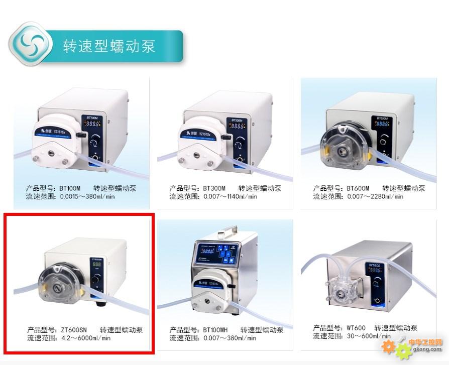

以下是引用jxgan2004在2019/10/26 8:31:19的发言:
蠕动泵速度太慢了,就是要求有点高,所以没找到合适的。谢谢你的建议。
如果这个要求不能改了,可以考虑一下用两台泵同时
大家一起学习

回复 #11楼 YXBK
蠕动泵流量很小,两个也不一定能达到要求。

#17楼
具体可以去咨询一下,我用过这种泵,感觉还是挺好使的。
http://www.crpump.com.cn/category/qingzx/

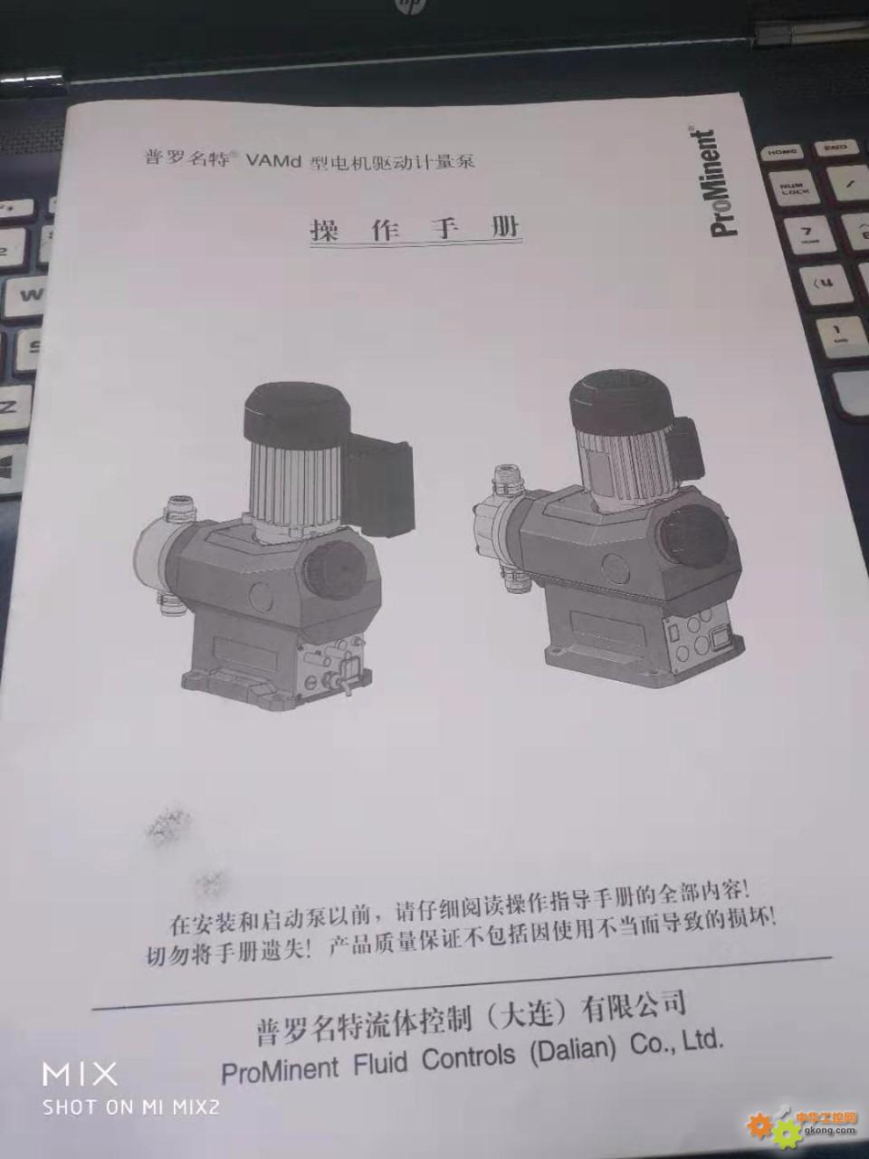

发表于:2019/10/29 10:17:48
#18楼
我们公司就用到了计量泵
