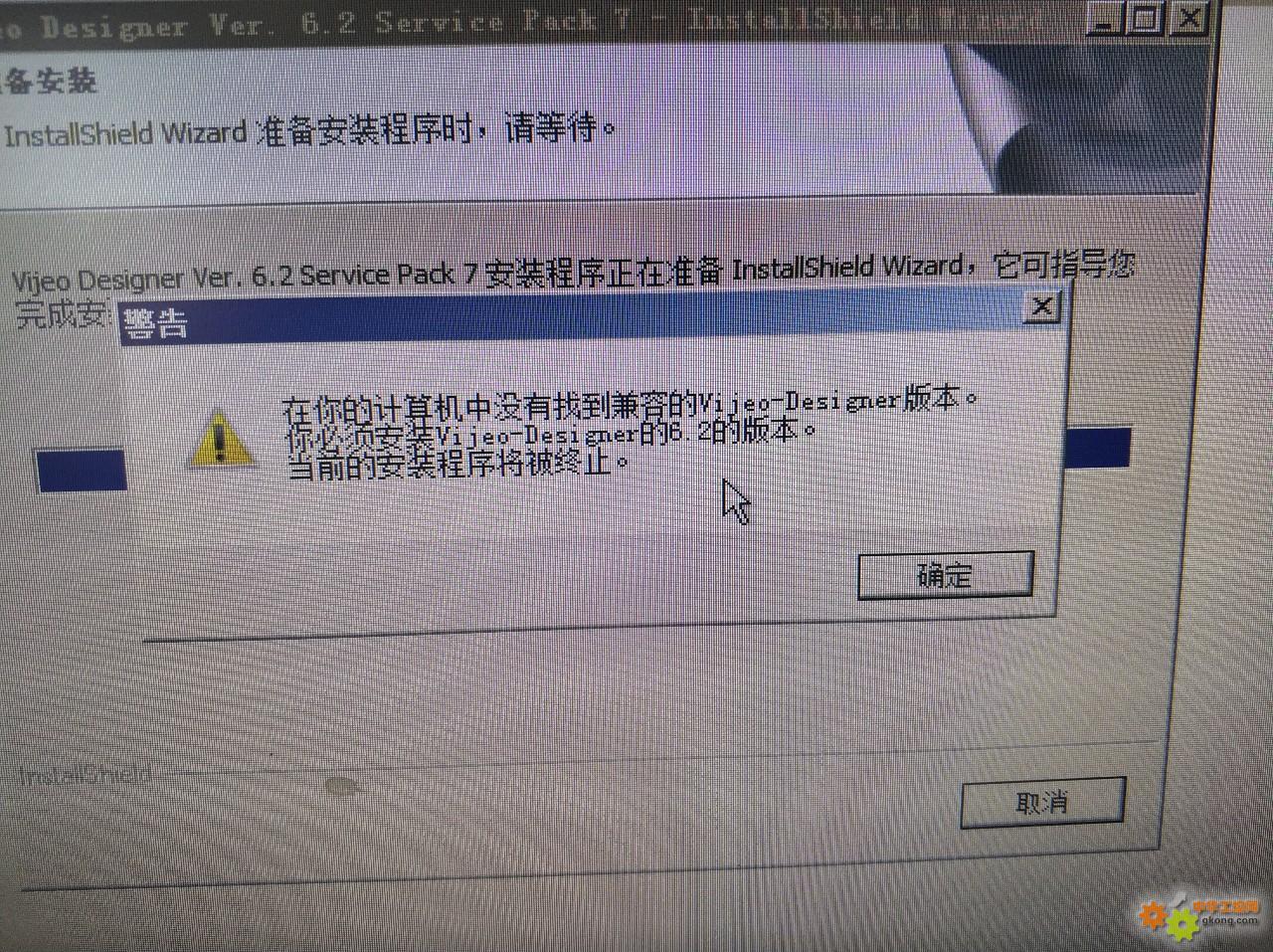

#11楼
这个是补丁吗,怎么是这个提示?

#12楼
回复 #11楼 lzhyyzb
这个提示是版本不兼容了,所以要下载提示的软件版本吧

#13楼
回复 #11楼 lzhyyzb
你安装的是一个升级包..升级包的前提是你的有VJD 6.2才行
链接:https://pan.baidu.com/s/1x_Lc4dI2HRgrGXdbaWWMhQ&shfl=sharepset
提取码:7qh9
这个是VJD软件分享.你进去看一下你需要的
GXO还有一个激活码激活了才能使用.
在分享文件里有.你看一下

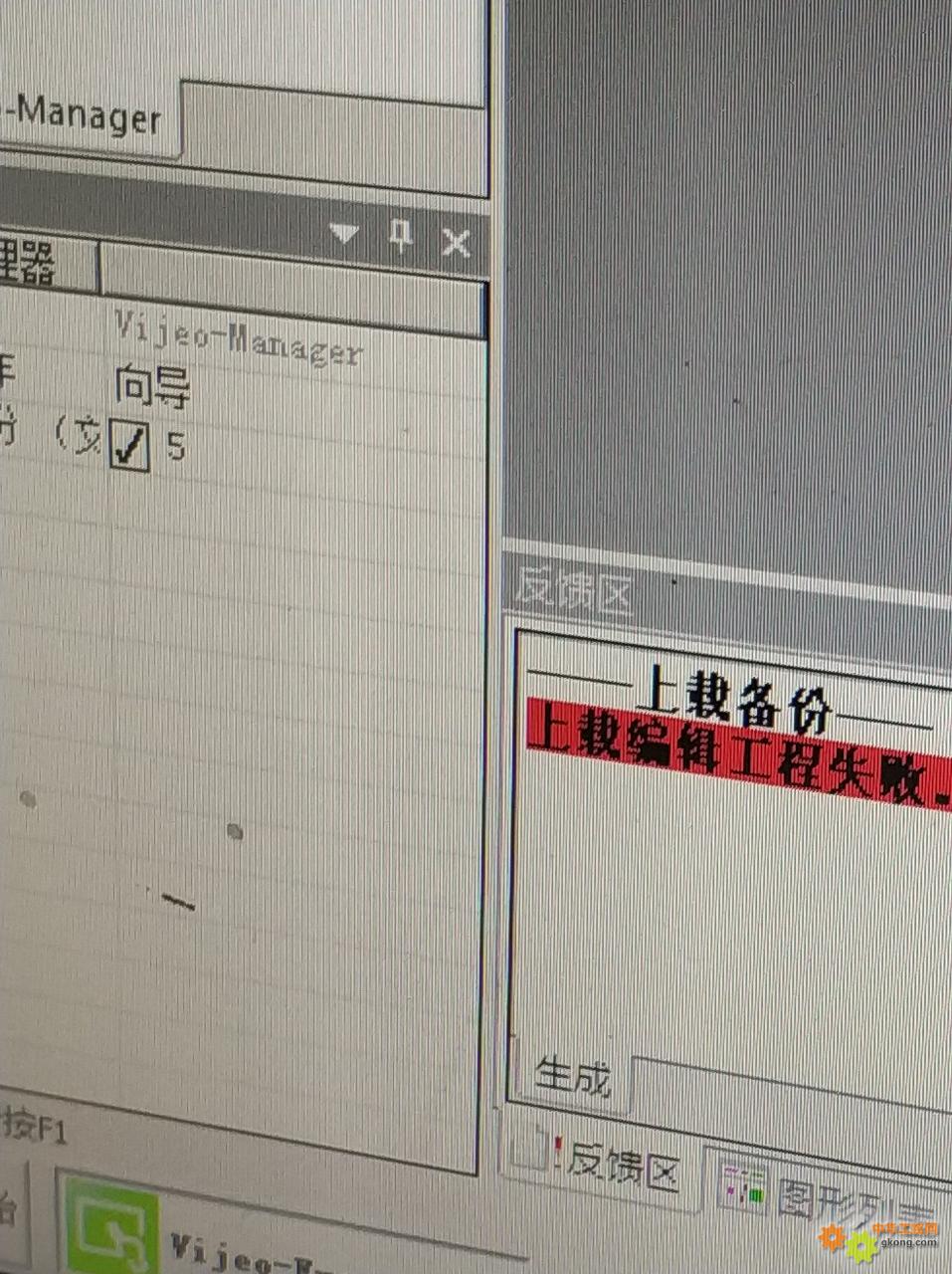

#14楼
这个是6.1的版本,从触摸屏下载到电脑是上载吧,只提示失败,不知道是什么原因

#16楼
下载时出现这个,这个应该从哪设置

9851
yutianhe95
文章数:3350
年度积分:186
历史总积分:9851
品牌积分(施耐德):414
注册时间:2017/3/29
发表于:2019/11/1 15:23:58
#17楼
看看你的软件里的com通讯口设置与实际的COM口是否匹配或者说相互支持。
另外验证错误,注意检查你自己的程序是否有错误。
GXO软件是 V..D版本软件,GXU是V...D basic 软件。
[此贴子已经被作者于2019/11/1 15:25:00编辑过]
低头做事,抬头做人。
低调做人,高调做事。
AUTOSYS168
文章数:288
历史总积分:50
品牌积分(施耐德):308
注册时间:2019/10/29
发表于:2019/11/2 16:27:31
#18楼
软件里的com通讯口设置没问题的话;
可新建个简单的程序检验下有无程序错误。
