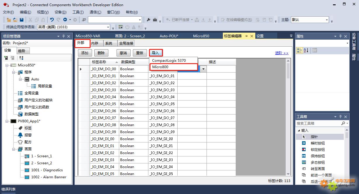

请问使用CCW编写的PLC程序,能否导出标签,然后导入到CCW组态的触摸屏程序里去的?

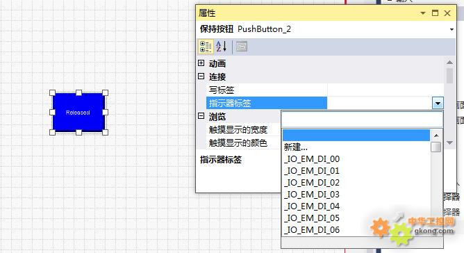

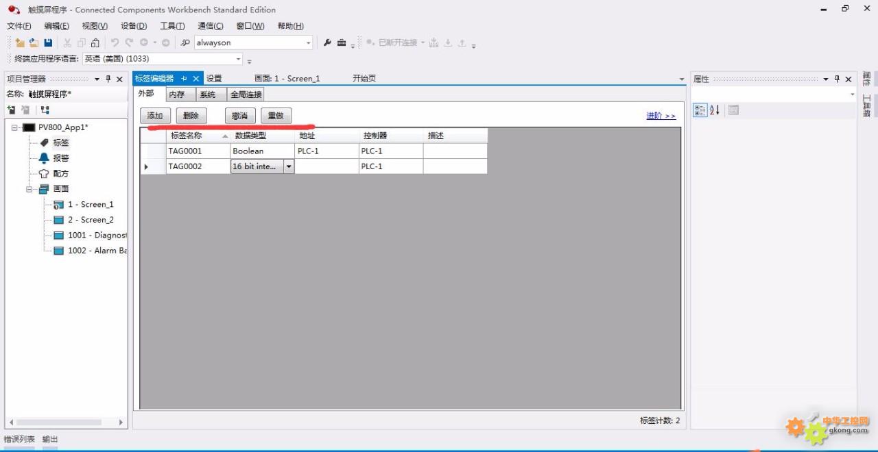

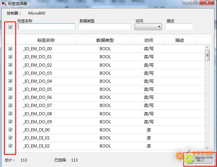

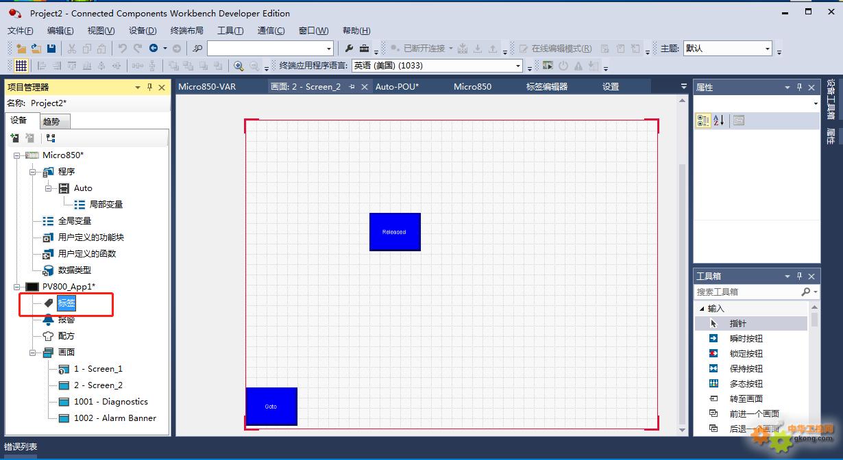

我摸索了一下,可以导入
是不是这样?

收到,非常感谢,由此看来是版本的原因了的,我的10.1的就没有您那个导入的选择的。请问您这个就是12.0的吗?

对,12版本,软件我也分享了
