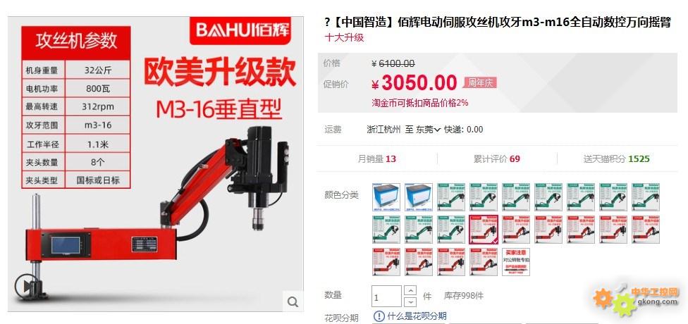

看看这个,800W伺服
大家一起学习
