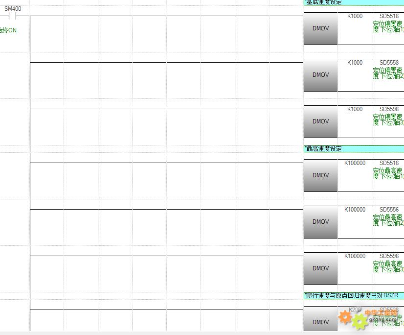

这种3U的写法在5U中能不能正常运行呢?
只要转换没有报错基本都没问题。

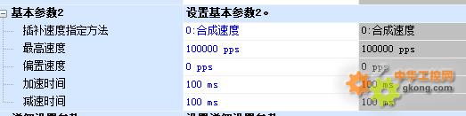

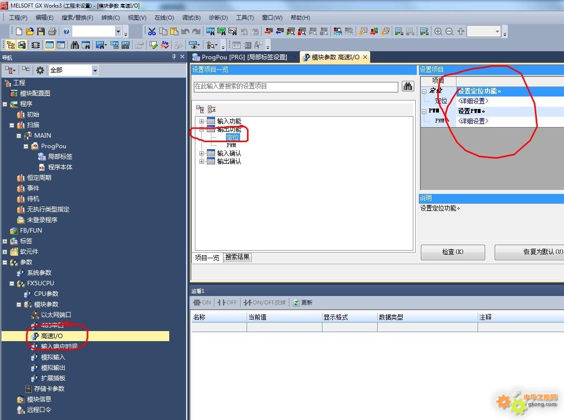

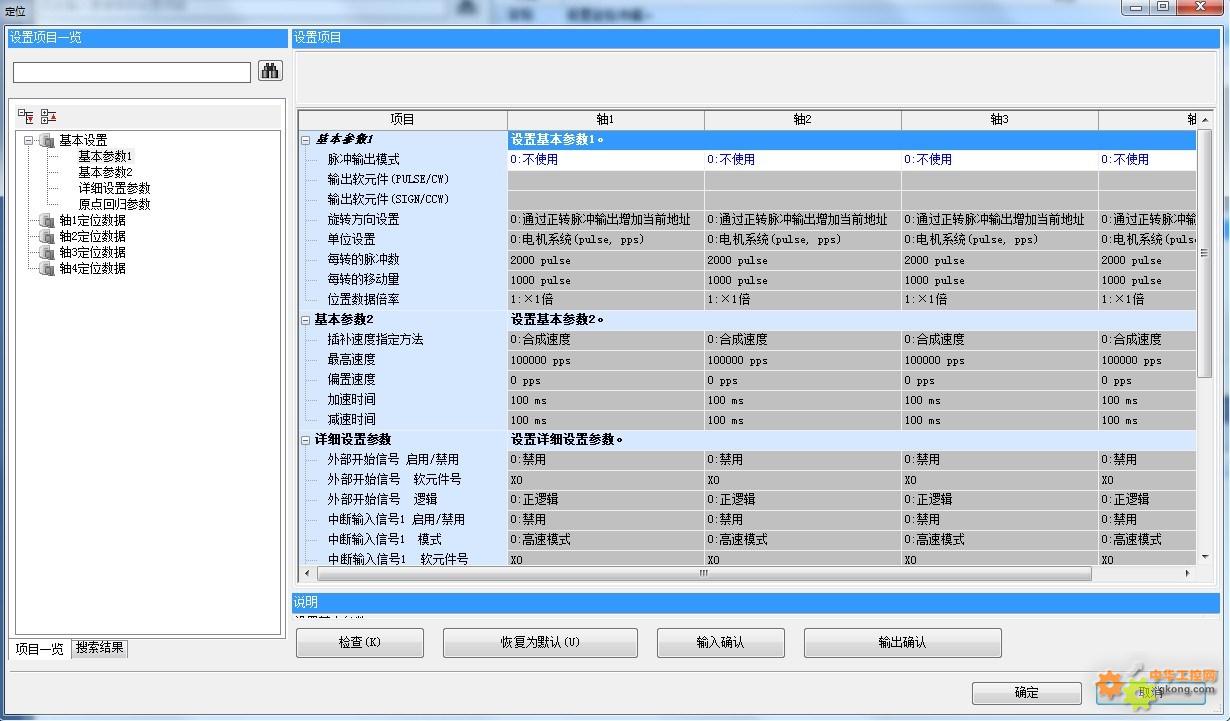

只是可惜没有5U来测试,版主,另外问一下,FX5U定位控制中没有基底速度了吗? FX3U里是有的,在运行DRVI指令前,设定基底速度,最高速度,加减速时间等等,看5U手册,里面没有看到
谢谢版主,这个基本参数必须要设置吗? 不设会怎样?

不设置没有脉冲输出

谢谢版主,如果这2处设置不一样,会以参数设置为准吗?还是以程序设置为准?

以程序为准
