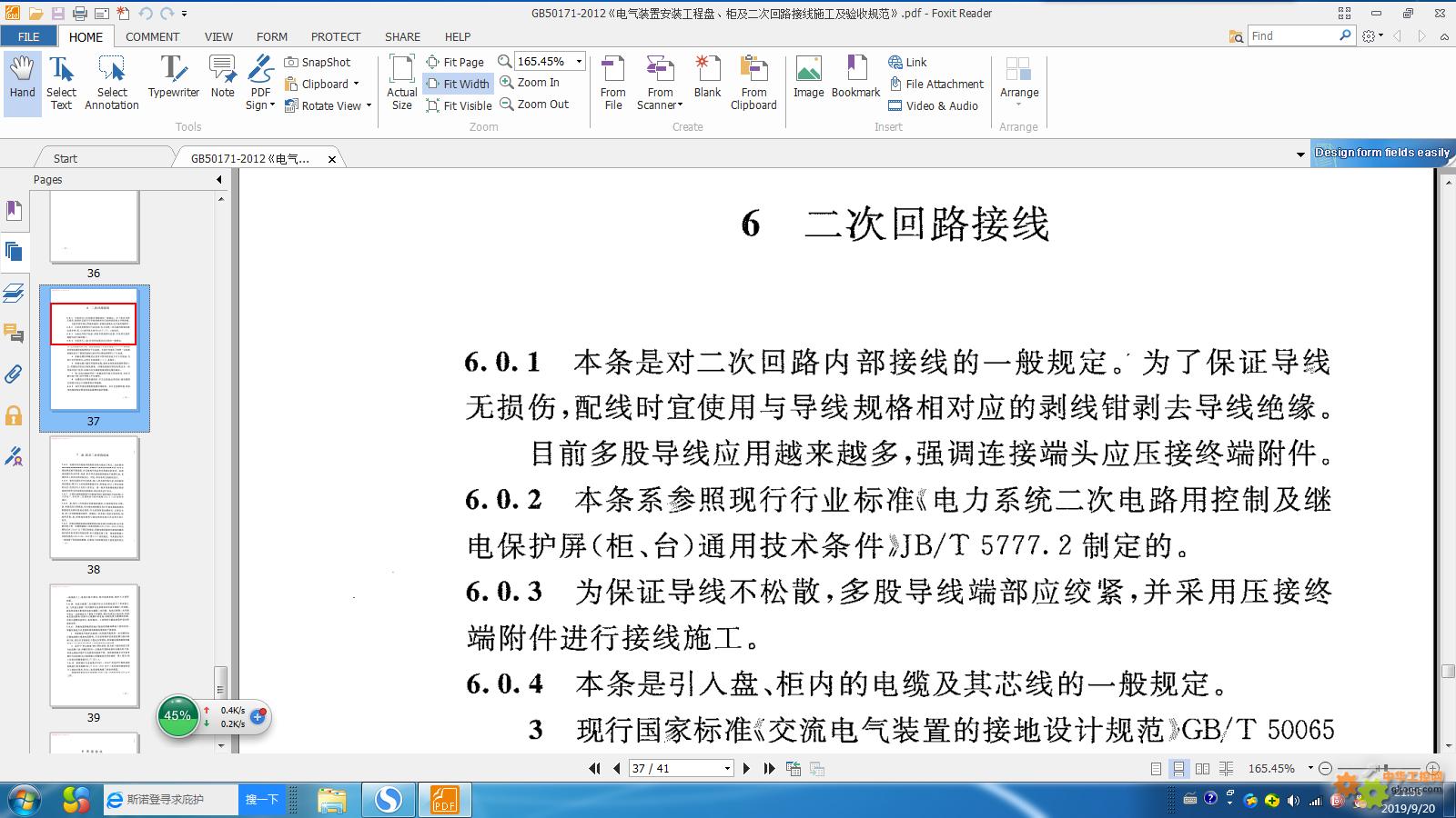

附件:
本地下载
我找了一个,但是没有6.0.1-7.

#11楼
laozhou4
在
2019/9/20 17:19:28
有规范的。可以查
知道哪里有吗?我查了一个,没有这内容!

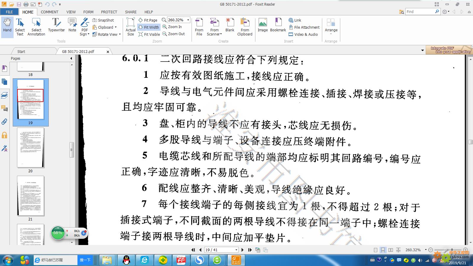

#14楼
附件:
本地下载
找到了,搜索网上找的是简约版,我通过图书馆系统找到的才是全文版本!
非常感谢大家!
