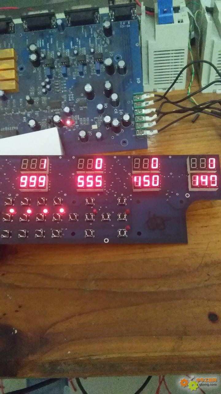

#12楼
正常操作是我通过触摸屏改变D0 D1 D2 D3 的数值输入十进制,最大999,仪器会对应显示,现在完全不按套路走,先不管触摸屏,我直接程序赋予D0 D1 D2 D3 值,也不对

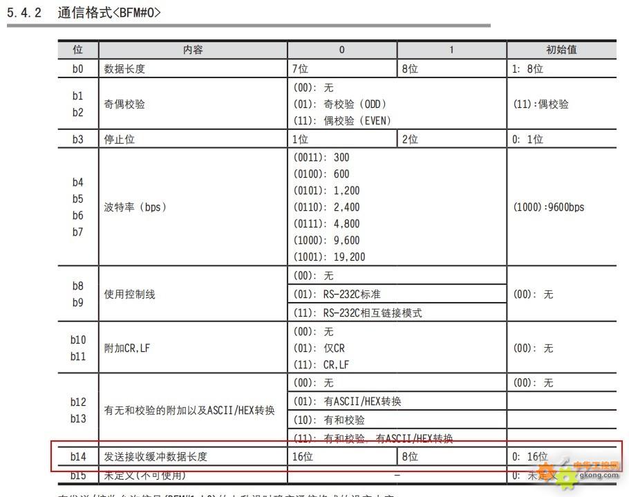

#16楼
触摸屏里面按实际数据输入,然后在PLC里面转换一下就可以了。
数据长度改成8位
大家一起学习

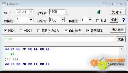

#17楼

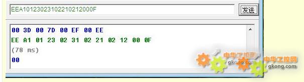

仪表显示十进制数据233 598 581 549对应的怎么是我话红发线数据16进制的这样的啊!233-H0E9 598-H256  581-H245  549-H225
你读过来的H0E9就是233 H256就是598  H245就是581  H225就是549 没有错
做个数制转换就欧了
在这个做读时,仪表显示 061,124,239,238 ?
读过来是16进制,写进去也要是16进制
再用电脑做这个实验时,仪表显示291,561,545,530  4个开关on  ??
电脑通过后,就是PLC程序了,先弄读---简单些。
再弄写,如果出现疑惑,用电脑介入,读取PLC发出的信息,对比电脑实验时的数据内容,可以很快找到问题。
祝顺利完成

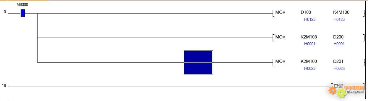

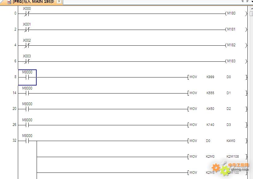

我实际中不需要用到读,我开始实验了,下午在做其他的事。一天又要结束了,还没搞好。

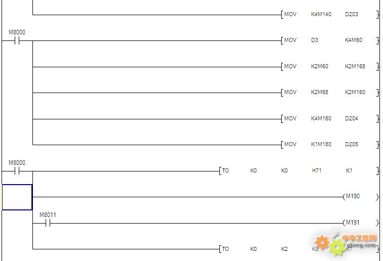

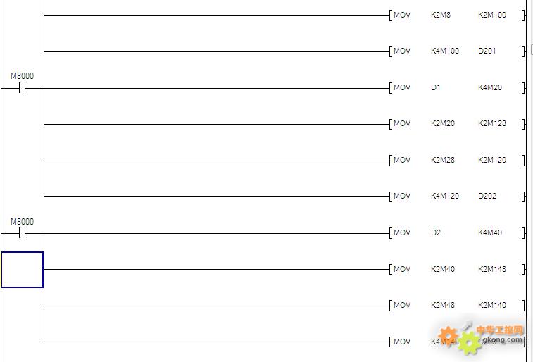

自由的风筝
文章数:107
历史总积分:50
注册时间:2019/8/22
发表于:2019/9/20 21:04:59
#19楼
搞好了贴上程序
