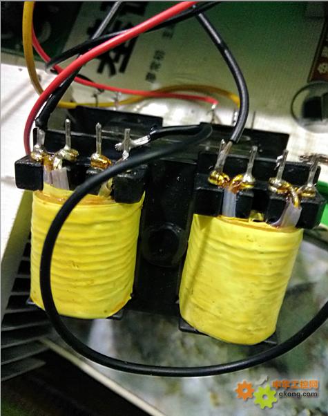

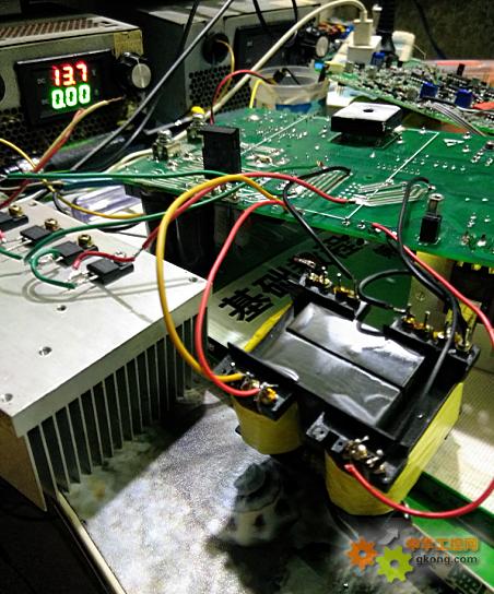

中兴800瓦电源,增加表头和电位器,最大输出60v15a。好多人拿通讯电源改造,有兴趣可以了解下可以到几百V,几十安可调
本人曾经改过几台中兴电源,效果很好,也曾成功改成几百伏电压,因原PCB输出部分是低压设计,不想大动干戈,所以放弃了

用800W的电源改出来的可调电源可以说是“所向无敌”了。你看那变压器的个头,再看那散热片的体积。

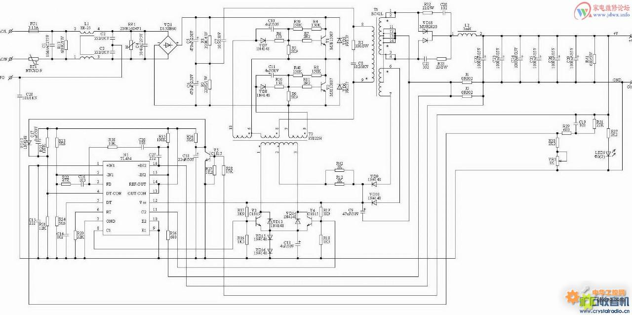

很多人改的都是中兴2400,我只是改过几台1500,最大功率是1500W,这几台是仓库用剩下的产品,当时看着手痒,算是废物利用了

从理论上讲:外供电源的电容量小,而主回路电容量大,当切断总电源后,电源管理芯片TL494首先停止工作,而后级电路供电仍会保持一小断时间,因此便会处于失控的工作状态,有可能造成电压瞬间升高的情况,对负载和本电路均有可能造成伤害。那个小继电器的一个常闭触点并接在推动变压器的初级,当外供电源消失后便把推动变压器短接,强行使后级电路停止工作。但实际上不接这个小继电器可能也没有太大问题,毕竟电容器中的能量还是很有限的。
