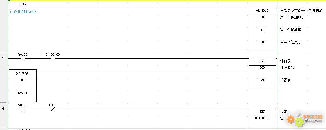

tim,cnt,+,CMP 等指令会用吧
造一个24h时钟,再比较就出来了

我也是想的时钟不行就多用几个计时器来实现!
其实简单点就5楼方法就可以了!

用时间继电器加计数器就可以了

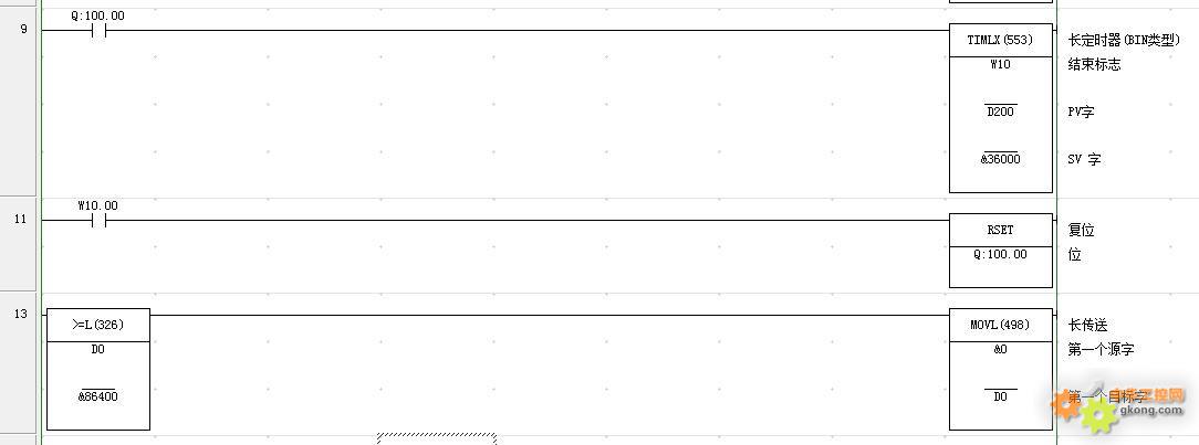

以下是引用lihua198199在2019/8/27 18:02:45的发言:
如何让一个设备24小时内只能开2次·每次运行1小时·如何编写程序呢?求帮助·

哈哈;最简单的方法是外部用带时钟的定时开关来控制PLC电源就行了;

直接买个符合要求的控制器就好了,国产的很便宜还带日历

这个你用一个计数器、一个打铃控制器解决吧!
设备开一次给计数器一个计数脉冲,计数器计满2次输出信号给PLC禁止再次启动。
打铃控制器在每天指定时间输出复位脉冲复位计数器,
这种配置就是买一个计数器和一个打铃控制器(淘宝购买的话加起来不足百元),这样你的设备不运行时断电不断电都无所谓了,PLC时钟也不用管了

附件:
[本地下载]
这个我假设的是2点和24点的程序,你看看能用哇,我也是刚学。表情

要想精确就加时钟,简单就是自己做一个计时器
