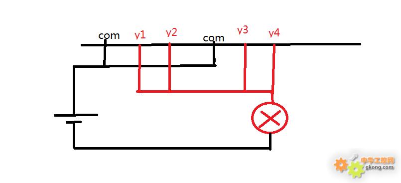

同样的机器很多吗?
有接线功夫早用万用表检测完毕了
非要自检,用下图接线+跑马灯程序

#11楼
pqsh
在
2019/8/15 19:36:05
YXBK
在
2019/8/15 17:12:43
其实我觉得不要每个输出都接一个继电器,所有输出点共用一个就行了。
那样不行.那样需要假设都好.
要不然,有两个坏的(导通),那就不行了.
完全可以,有粘连的?在没输出时就可以发现了,按个拆输出线,排除粘连点就是了
