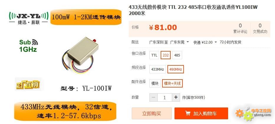

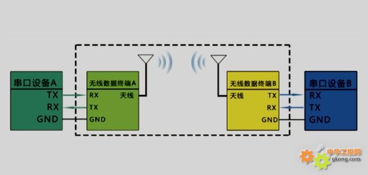

以下是引用zhengchang2019/8/9 8:59:10的发言:
用无线就不用担心线的问题了
空旷的地方用无线是可以的,我用过信捷PLC与组态软件无线连接,是一台电脑两个串口分别连两台PLC,一共用了4个通讯模块,这种模块可以设定32个信道的,马云家80块一个,再加两个5V开关电源(后来我觉得占地方用7805代替)
大家一起学习
